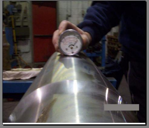

轴类零件件出现如下图测量剩磁,剩磁超过20Gs,请问如何产生,如何退磁处理,才能达到5Gs以下剩磁?1 V% N# m2 _, g% b- [
; q$ G# b1 |# ?' C
非常感谢。材料50钢,正火860880+回火510550℃,空冷至室温。经粗车,精车工序,光洁度12.5。
$ h9 ~& v" ^( G% v

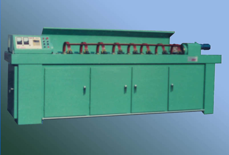

发表于 2009-2-3 15:41:30 | 显示全部楼层 来自: 中国河北唐山
这是两种退磁机的图片,一个是轴类件的专用退磁机,一个是通用退磁机,适用于小型工件的退磁。
# W0 y; r8 b! [$ R( B生产厂家很多,只要是生产探伤设备的单位一般都生产。你可以在附近找一个厂家。
