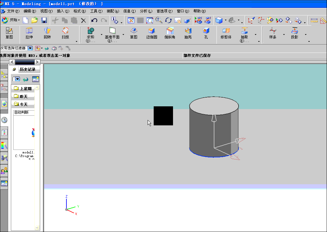

不管是iges,或stp還是 x_t,都是文字檔,這是正常的!
: k3 H! l. T6 ^一般還會在檔頭加入敘述何種軟件轉出!

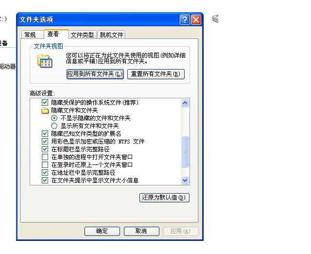

shi
试试这个办法点击  隐藏已知文件类型的扩展名  然后再看看你的文件到底是什么格式的  把这个框的对号点掉

不要用save as, 用export才行。 iges出来的后缀就是igs, 只有parasolid出来的才会是x_t的后缀吧

谢谢各位了,问题解决了,先要运行转换器(IGES),然后把文件存为PRT格式,用转换器转为IGES,然后在软件里另存为IGES就可以了,经过反复实验没有问题了!!!!!!总之谢谢各位了
