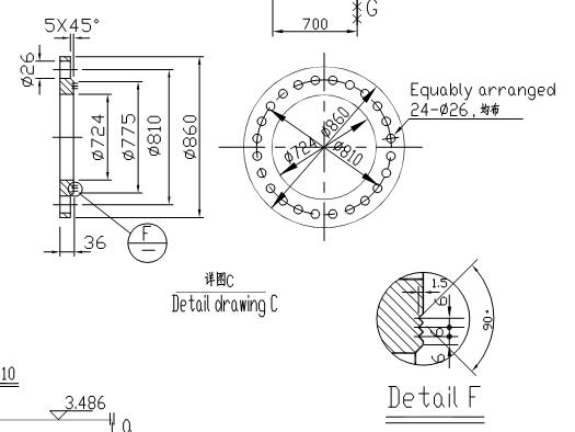

如果该法兰需要衬塑,就是在管道衬塑的时候翻边,那密封水线是不是就没用了。0 F, P$ U6 \  \8 g9 w
可能会被内衬覆盖掉。( W7 o; a4 g$ c- `! O+ R. E
该法兰我应该选多厚的垫片了?2 S( t8 |( d+ `5 _/ a7 Z

温度压力多大,% ~7 O. m* [% Z6 E0 C
如常温,压力低于1.0MPa,对橡胶无腐蚀,可用10mm的橡胶垫。如果对橡胶有腐蚀使用给垫包个四氟皮即橡胶包氟复合垫。如果温度较高使用编制纤维包氟垫,不过改垫容易漏。

密封水线本来就没用,只是国内不少制造厂习惯车水线,覆盖掉没有影响。

管道衬塑的翻边,当然要复盖水线,平焊法兰标中是没有密封水线的。密封垫片的厚度等于或大于翻边塑料的厚度即可。
; H/ l, Q6 a; d7 X说得有点太绝对了吧?! u/ V( K3 B% y. Q1 w+ z/ K1 V0 M
有些地方还是有用的。。。对于翻边法兰如果还车水线的话只能说是有鞋底绣花的嫌疑。

最好选用四氟垫片,且垫片做成非标形式,垫片内径与衬管内径相同
