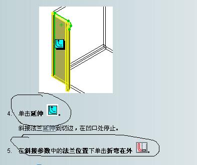

我在学习SW自带的钣金教程的时候,无法找到延伸这个选项 ,做到一般搁浅了,请哪位大虾帮帮忙啊 (截图在附件里)

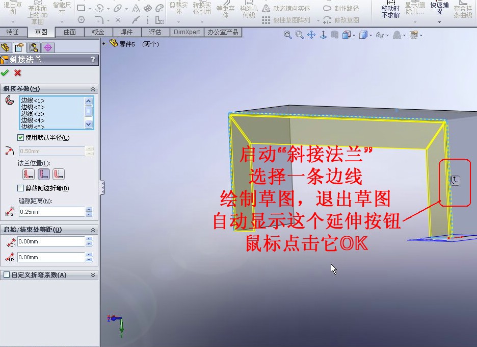

& _; f0 C0 i; ~0 k. p“斜接法兰”才有那个延伸按钮弹出

迄今为止,发现“SolidWorks玩家”说的都是正确的。

楼主说的延伸钣金,应该只有斜接法兰才有这个功能。
