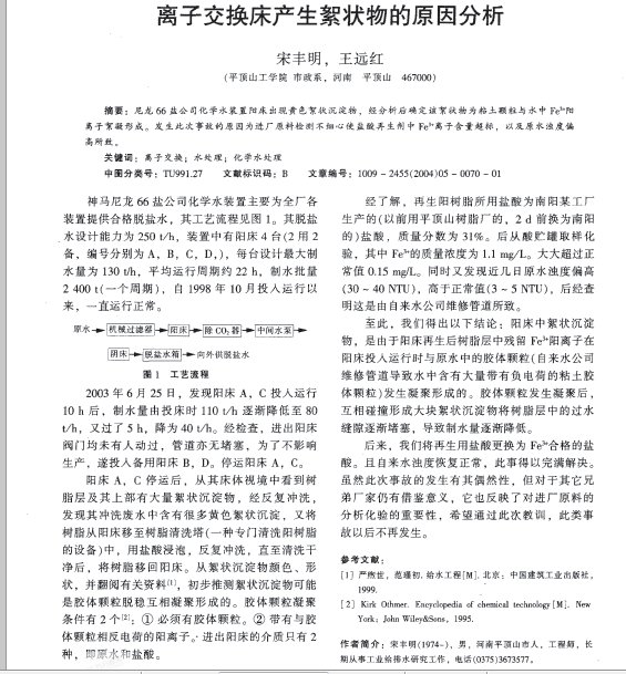

! c0 j: ^1 R1 r- y$ ?, l* H尼龙66盐公司化学水装置阳床出现黄色絮状沉淀物,经分析后确定该絮状物为粘土颗粒与水中Fe3+阳离子絮凝形成.发生此次事故的原因为进厂原料检测不细心使盐酸再生剂中Fe3+离子含量超标,以及原水浊度偏高所致.
