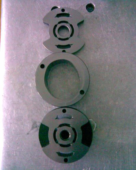

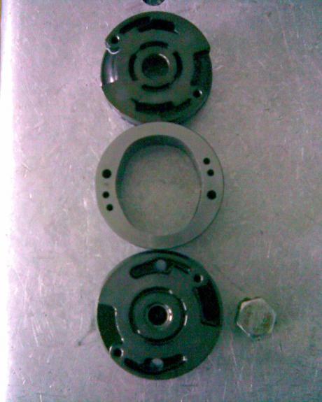

这里附上两种不同的定子和配油盘(手机拍摄不是很清晰请各位谅解)
这两套配油盘的区别

请大家帮我分析这两套配油盘怎么工作,为什么有些定子上钻孔?有些没有?主要是想了解这两套配油盘怎么工作的!

个人认为下面哪一副配流盘应该是高压变量泵,配流盘配油窗口的复杂性以及定子钻孔的是为消除应力及适应压力变化而设计的

上面两种配油盘和定子是转向助力叶片泵上零部件,定子上打孔是为了提高油液的过流面积,这2种配油盘一种用于卡车泵上,而另一种用于小车泵上,

楼主说的确实很正确,想问的是,哪第一套配油盘为什么没钻孔,我觉得第二套配油盘对容积效率等问题的出现会相对第一套少些,是这样吗?
 楼主| 发表于 2009-2-5 23:31:02 | 显示全部楼层 来自: 中国广西玉林
谢谢各位的指点!我这两套定子、转子、配油盘确实的助力转向泵的零部件,对于第一套配油盘的第一个配油盘的腰型槽(最上面的)是不通的,也就是说那是一个沉槽!而第二套配油盘的第一个配油盘的腰型槽(最上面的)是通的,这是为什么这么做呢?
