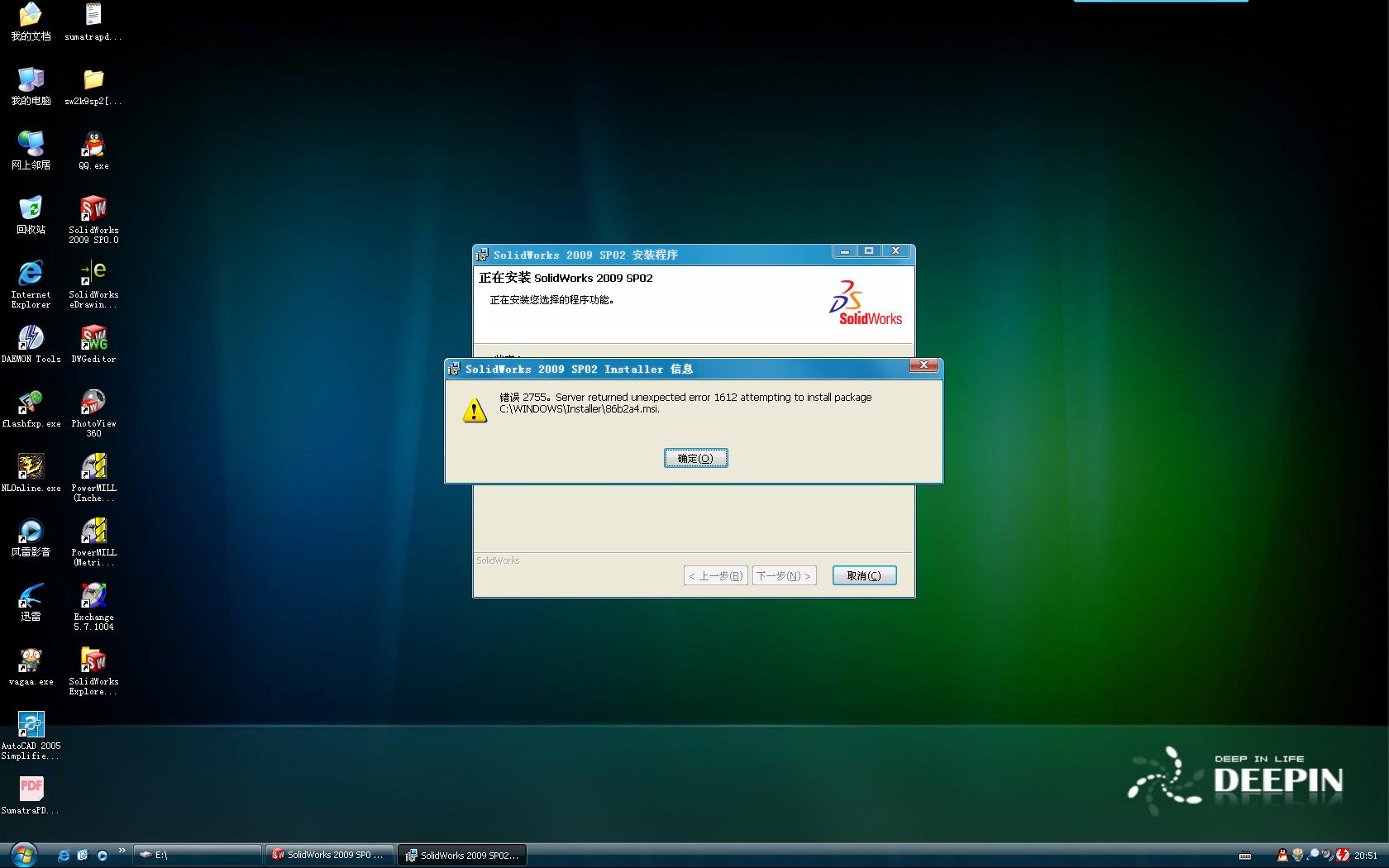

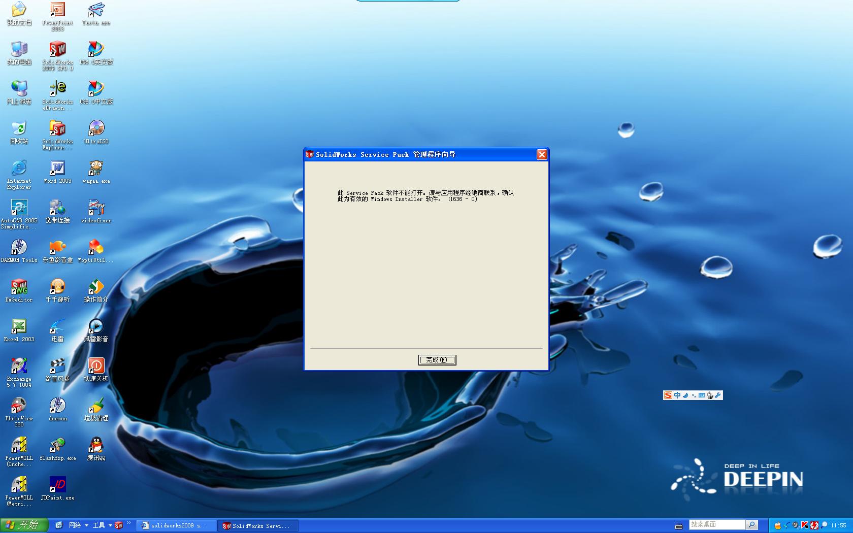

有碰到类似情况的朋友吗?我是单机板升级的。求高手指点一二,谢谢!

' R9 g5 N3 ]" h# B' q$ f估计楼主的插件没有下载完整,我也遇到同样的问题,后下载完整后安装正常。

出现这种情况,奇怪。我系统都重装了还是不行!

升级需注意的问题,装好程序后,不要Crack,直接安装升级补丁,用升级的Crack,OK!

不要用安装管理程序!直接进入升级包双击安装程序。solidworks2009各项操作都是很简单的。SolidWorks2009开发的主旨主要在三个方面:让设计师专注于设计,而非CAD(Focus on design, not CAD);设计更好的产品(Design Better Products);满足用户不断扩展的需求和期望(Scale with user needs and demands)。

不要忘了安装vsta_aide.msi,是Visual Studio Tools for Application的意思,是微软提供的一系列开发运行库,包括VBA,VC等东东。不要以为是Vista的,结果造成无法升级
