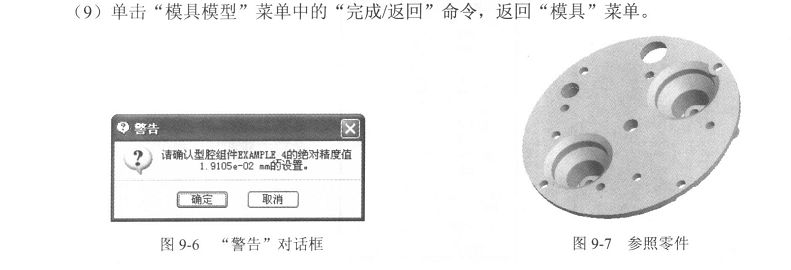

[讨论] 怎么样在模具型腔加载参照零件时最好一步弹出精度对话框
发表于 2009-1-21 20:55:43 | 显示全部楼层 |阅读模式 来自: 中国广东深圳
如图  怎么样设置  有那位大哥知道+ X. C6 j% M' E' k
我的不会出现这一步  书上光盘视频里会出现

发表于 2009-1-21 21:13:01 | 显示全部楼层 来自: 中国浙江宁波
帮你一下7 \9 f6 [# M7 n. @( t) x
在CONFIG里设如下参数即可3 R7 a1 |$ I* k$ v  p9 o! m/ ]0 F
enable_absolute_accuracy         yes
