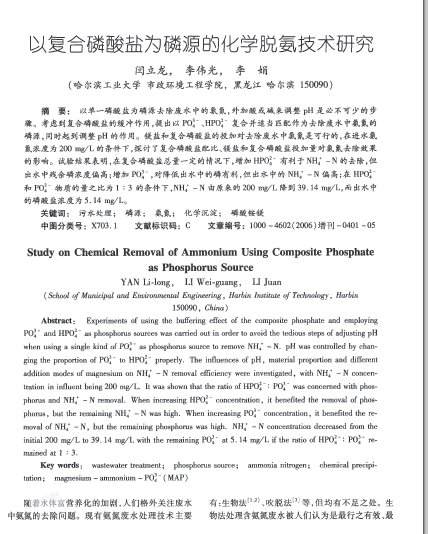

[新技术] 以复合磷酸盐为磷源的化学脱氨技术研究

2 J7 S; D: p' M. K  n. K- m5 R! C$ I以单一磷酸盐为磷源去除废水中的氨氮,外加酸或碱来调整pH是必不可少的步骤.考虑到复合磷酸盐的缓冲作用,提出以PO34-、HPO24-复合并适当匹配作为去除废水中氨氮的磷源,同时起到调整pH的作用.镁盐和复合磷酸盐的投加对去除废水中氨氮是可行的,在进水氨氮浓度为200 mg/L的条件下,探讨了复合磷酸盐配比、镁盐和复合磷酸盐投加量对氨氮去除效果的影响.试验结果表明,在复合磷酸盐总量一定的情况下,增加HPO24-有利于NH+4-N的去除,但出水中残余磷浓度偏高;增加PO34-,对降低出水中的磷有利,但出水中的NH+4-N偏高;在HPO24-和PO34-物质的量之比为1:3的条件下,NH+4-N由原来的200mg/L降到39.14 mg/L,而出水中的磷酸盐浓度为5.14 mg/L.
