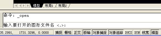

昨天还好好的,可今天打开文件或者新建时,整个窗口都变成灰色不可用,只在命令栏出现要打开的路径,如果一直这样可就太郁闷了。请教各位大侠指教。
  C  P! J3 h( z4 \6 M2 f& Q情况如下图。

发表于 2009-1-22 10:03:19 | 显示全部楼层 来自: 中国四川德阳
是不是软件有问题了,可以重装一下试一试,也不是很费事!

 楼主| 发表于 2009-1-22 11:24:49 | 显示全部楼层 来自: 中国河南濮阳
,OK,终于解决了,在网上找到的,输入“FILEDIA”,在选项处输入“1”即可。(输入“0”为不显示对话框)
