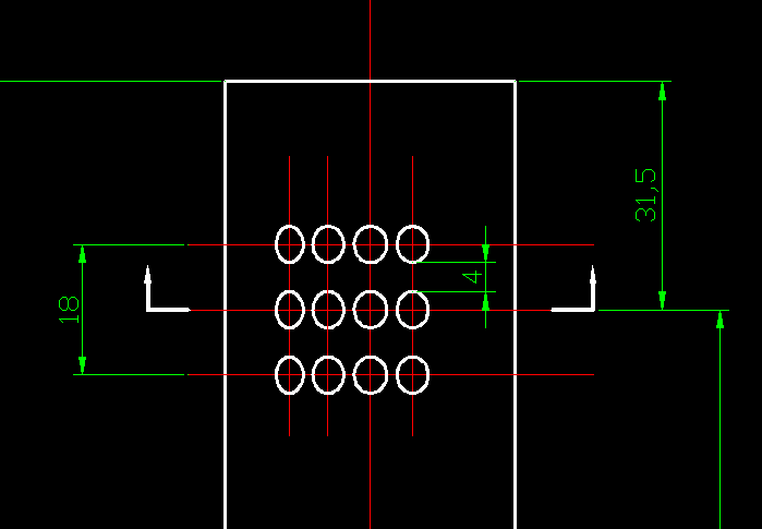

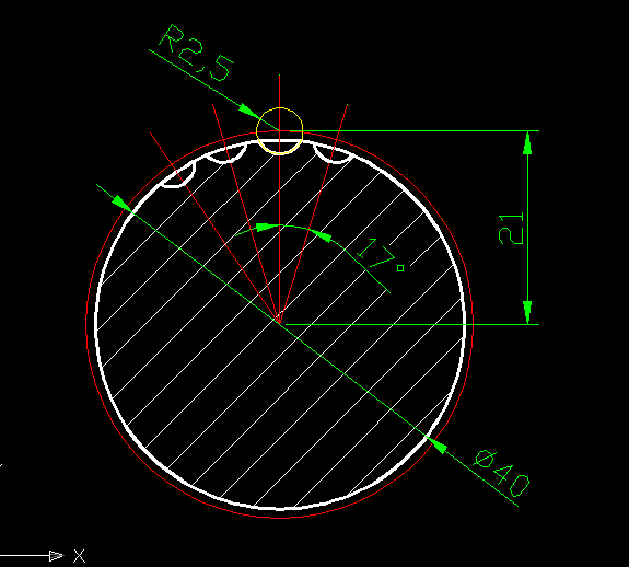

如图,圆柱上等分的几个孔,孔形为球面。在普通铣床或钻床上

在铣床上用球头立铣刀,分度头分度。

钻床做不了,用铣床上球头铣刀,工件用分度头夹持,注意每排加工完后回到起点消间隙,保持一个方向分度免得误差累积。

标注是否将R2.5改为SR2.5。# Y6 m" s2 l" m. T. o8 q3 p$ S
单件生产在铣床上方便点,采用分度头就可以了;! N1 l1 T3 |* e" S) h, B$ ]- w
如批量大,建议在钻床上完成,需提供一把球头铣刀,同时提供一副钻模。

如果加工的精度不是很高,可以在普通铣床上用分度头夹住一头,直接用球头钻头加工,如果要求比较高的话可以先用分度头夹住打一个小点,然后再用球头铣刀来加工。
