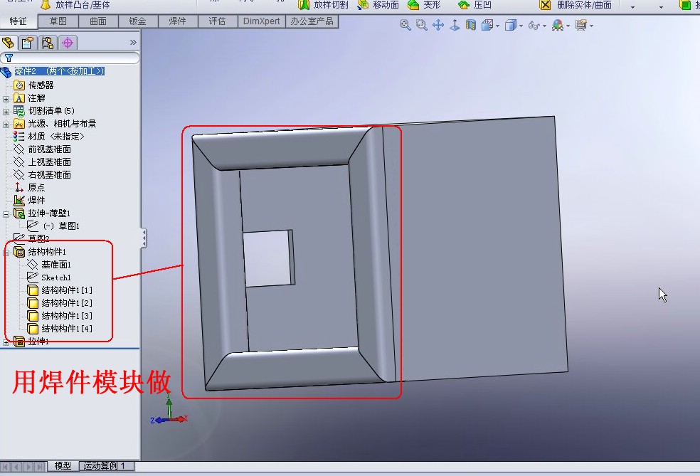

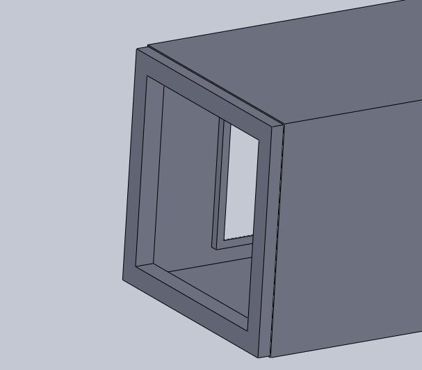

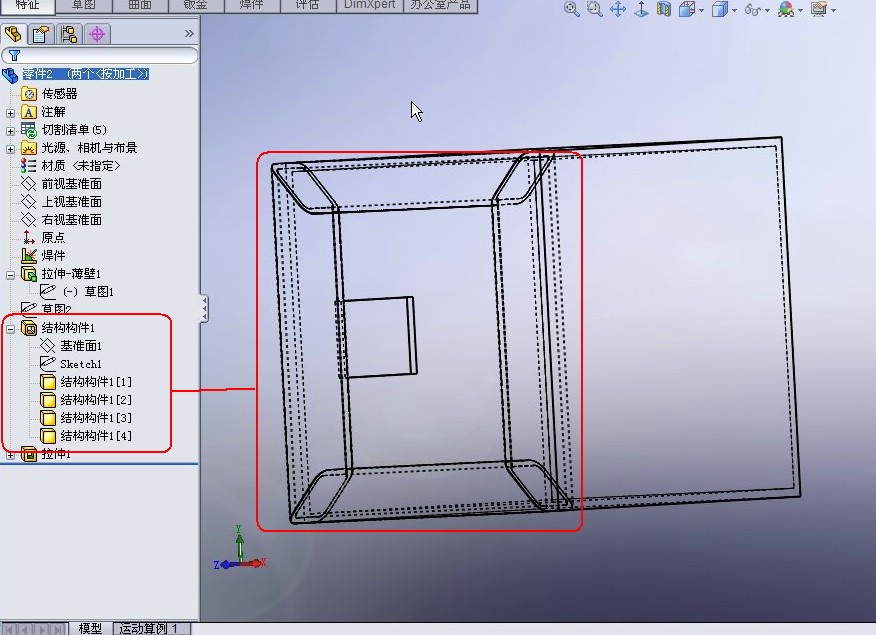

发表于 2009-1-22 11:41:59 | 显示全部楼层 来自: 中国广东广州
截屏1.jpg : H- b# N. I) x4 S8 ]  B
1 i8 w0 S/ _( v; t( U" _1 a4 n# h* Z 截屏2.jpg 7 u& x/ p+ p0 I5 s' Q4 a5 T
( G& V4 o  n( Q$ y 截屏3.jpg ! C! z) w; ~) T9 s: f! @
) F# U5 }6 `5 ~9 n7 t! ?: f2 K' B

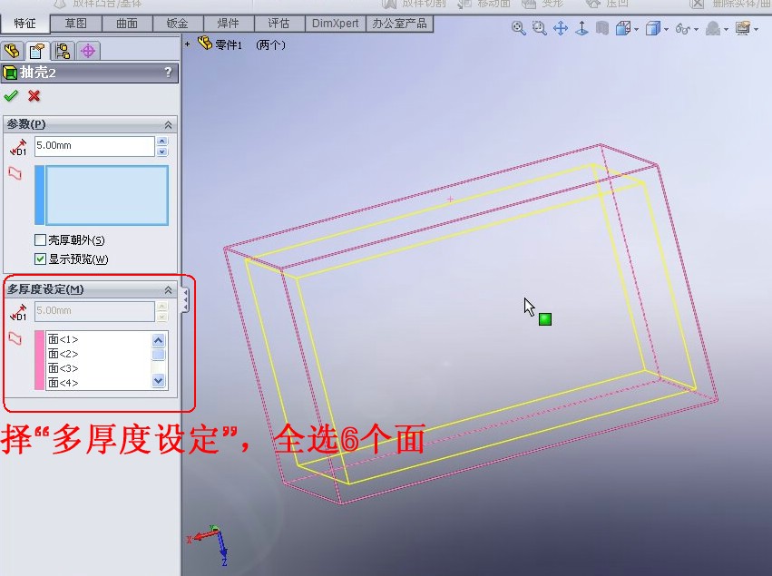

发表于 2009-1-22 11:56:06 | 显示全部楼层 来自: 中国江苏常州
你做拉伸特征命令时不要合并(就是把合并结果前面方框内的勾去掉),就可“抽壳”了.

发表于 2009-1-22 13:19:17 | 显示全部楼层 来自: 中国山东临沂
支持8#,抽壳时不选取任何面,只输入抽壳厚度。
 楼主| 发表于 2009-1-22 13:38:45 | 显示全部楼层 来自: 中国河北石家庄
4楼的方法可以用,刚才试了一下,等会试一下8#的。

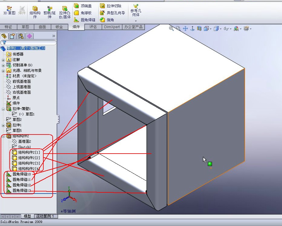

发表于 2009-1-23 08:04:19 | 显示全部楼层 来自: 中国浙江嘉兴
用结构件来画啊,或则抽壳的时候把要封闭的面都选上!

用扫描切除和焊件功能都应该可以,总之方法很多。
