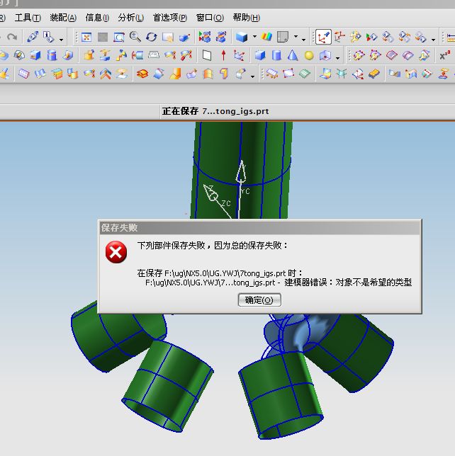

PART文件不能保存!UG提示:建模器错误!对象不是希望的类型!望高手解释!谢谢!

不行直接输出

应该是你建模步骤没有完成导致的吧1 F! G# y) P/ m/ e
要么就是不稳定了
发表于 2009-1-27 21:47:42 | 显示全部楼层 来自: 中国山东济南
完成所有的命令 移除参数试试
发表于 2009-1-29 04:27:41 | 显示全部楼层 来自: 中国广东佛山
不能保存,导出试试,这是你建模时造成的错误,要么改回来,要么导出试试,不过我试过导出还是有建模错误!
发表于 2009-1-29 08:43:03 | 显示全部楼层 来自: 中国天津
在导航器里查看,看看到底是那个步骤出错了

碰到这种情况, B/ `& [: s8 g' w/ Q. T8 A
我都是导出为X-T格式
# ]) b) j6 V  G# {这样原来的各种参数基本都破坏掉了
( b7 P/ c' E# q. A2 L) a重新导进就没什么问题
5 _6 n. @* H1 B; ]# I缺点就是参数没了
发表于 2009-1-29 19:37:39 | 显示全部楼层 来自: 中国江苏苏州
只有导出 但导出曲线就没有了
发表于 2009-1-29 19:41:34 | 显示全部楼层 来自: 中国黑龙江哈尔滨
IGS格式可以导出曲线的

我也遇到同样的问题,可以去部件导航器查看 前面有红叉的部件,把他删除,就可以保存了
