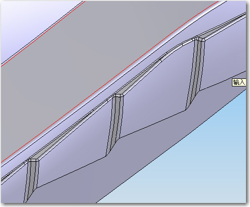

原来用的SW05软件,删除园角不怎么好使,经发贴求助说UG删涂较方便.所以就装了UG4.0,因急用又没有用过,不知道如何去除园角,请教如何操作步骤?谢谢!

你先看下它是否有属性在,如果有就好说了,选中右击编辑参数就搞定。还有就是要用到曲面中的一个小小的功能,曲面延伸功能,把他们的面提出来延伸一下就OK了,多的裁一下,这个功能我用过几次也许比较烦,但是蛮管用。或许还有其他好的办法,值得大家更好的学习!

用替换 简化 拔模 删除面 等就可以搞定

最的简单无参去圆角

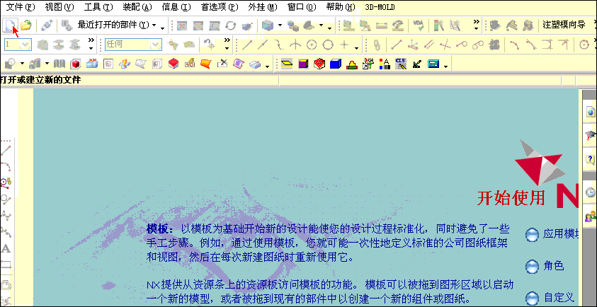

怎么找不到理想化模型?

如果是带参的直接移除圆角特征就可以,要用上面的方法需要先移除特征。
/ K4 U  S2 \+ v+ `5 Y% J& w2 O4 K这种情况一般是无参的,上面已说的很全,台湾郭冲展老师的16CD的那套资料有视频。

再次谢各位的帮助,我是为了删除园角而装的UG4.0,我根本不会用该软件.我也看了一些视频,有一个叫用理想化模型删除即可.可能是我太莱,就是找不到该命令图标.

我想这个理想化模型是ug二次开发出来的吧!

我也刚想说理想化实体的  这个命令非常的牛
发表于 2009-2-1 21:33:11 | 显示全部楼层 来自: 中国浙江温州
回复 17# yyj780706 的帖子
在高级防真里面  发个教程给大家看看  理想化几何体去复杂无参圆角
