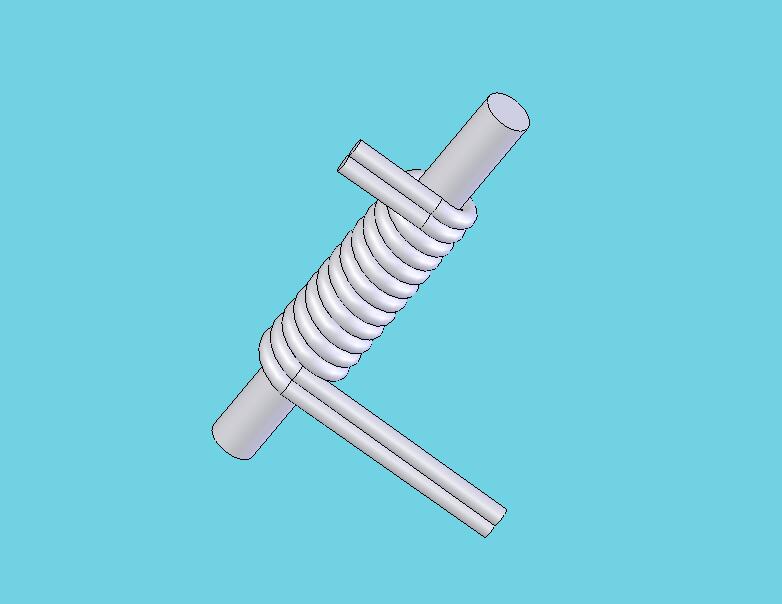

发表于 2009-1-22 13:34:42 | 显示全部楼层 来自: 中国湖北武汉
我知道扭簧有一个特性:夹持圆柱体

0 L4 C8 t. \- o7 u" R. S  S, g胶带缠上,或者用个夹子,问问电工师傅吧。
9 C2 A9 @: {* [- }, J3 J1 |
( y- g7 [" h2 i' s0 Q% O$ W我目前用的就是胶带,谢谢!

主要是看你是干什么用的,还有用的是什么材料,如查经常需要拆卸的话可以参考一下热套刀柄的原理,应该很好玩~

两端带钩,钩注某个固定端。有时不带钩,利用弹簧的扭劲也可以挂在上述固定端。
9 M* J7 P( z6 ^  @+ \5 N
: {1 w) H% B0 N需要经常拆卸的,能附个原理图片吗?谢谢!螺旋圆柱是软的,是光纤护套。

两头装个螺母不可以?

像盘弹簧芯轴那样,在轴上钻个小孔,弹簧端部打弯穿入,二个孔可错开打。下掉时可用工具插出。

1.我注意到是光纤护套。2 d' q3 U. r! F7 S, G) B6 B/ k4 N
2.是否可以使用大一点的两个钢夹子夹住螺旋头尾进行临时固定。9 l8 U' \) L/ ]1 ^" n
3.这种方法适合经常拆卸。

正如楼上  夹住吧  方便
