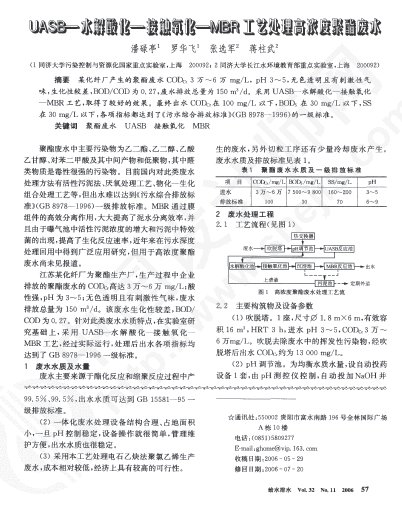

<<给水排水>>2006年 第32卷 第11期 2 j/ h8 T1 D2 t1 v& r" c, z# Q
作者:
潘碌亭, 罗华飞, 张选军, 蒋柱武, 4 j7 E. S" a% r& {0 m
期刊-核心期刊 QCode : jsps200611016; w* x( I0 G& n
某化纤厂产生的聚酯废水CODCr 3万~6万mg/L,pH 3~5,无色透明且有刺激性气味,生化性较差,BOD/COD为0.27,废水排放总量为150 m3/d.采用UASB-水解酸化-接触氧化-MBR工艺,取得了较好的效果.最终出水CODCr在100 mg/L以下,BOD5在30 mg/L以下,SS在30 mg/L以下,各项指标都达到了<污水综合排放标准>(GB 8978-1996)的一级标准.
