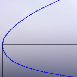

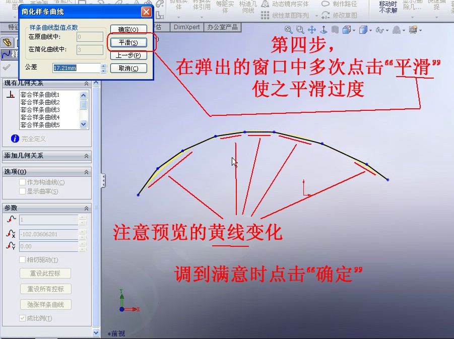

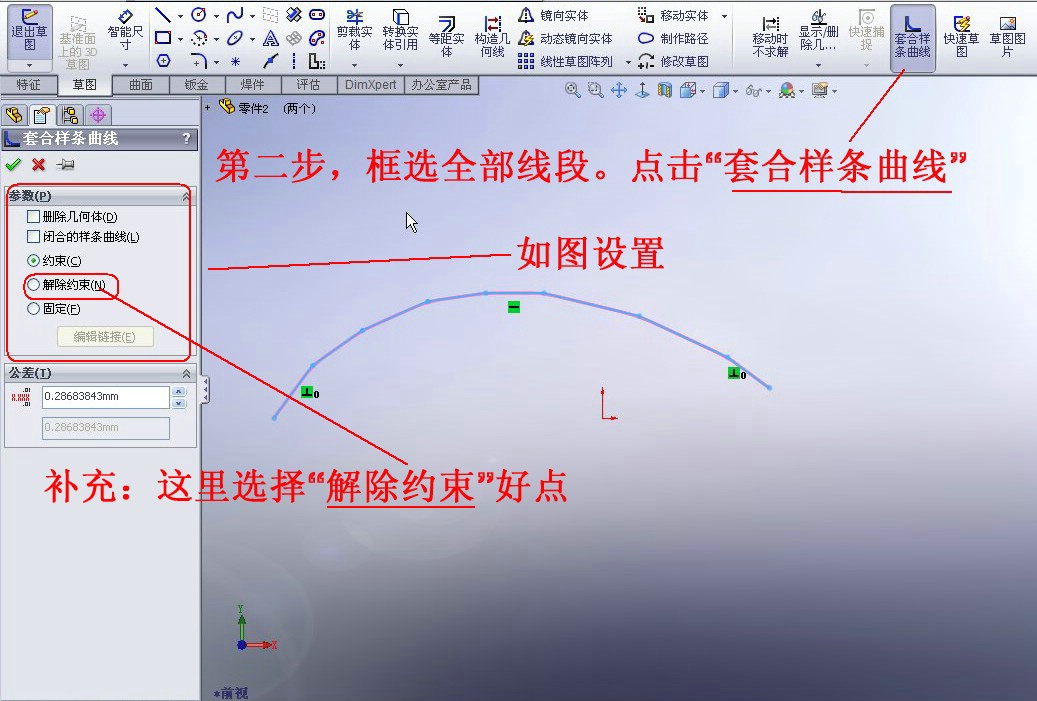

如何将一条由多个线段的组成的弧形替换成样条曲线?不要一个点一个点的描

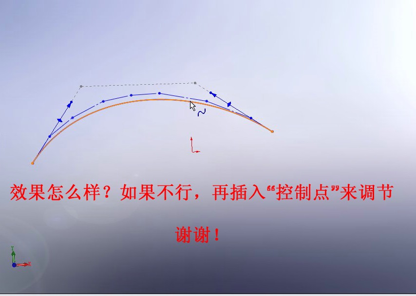

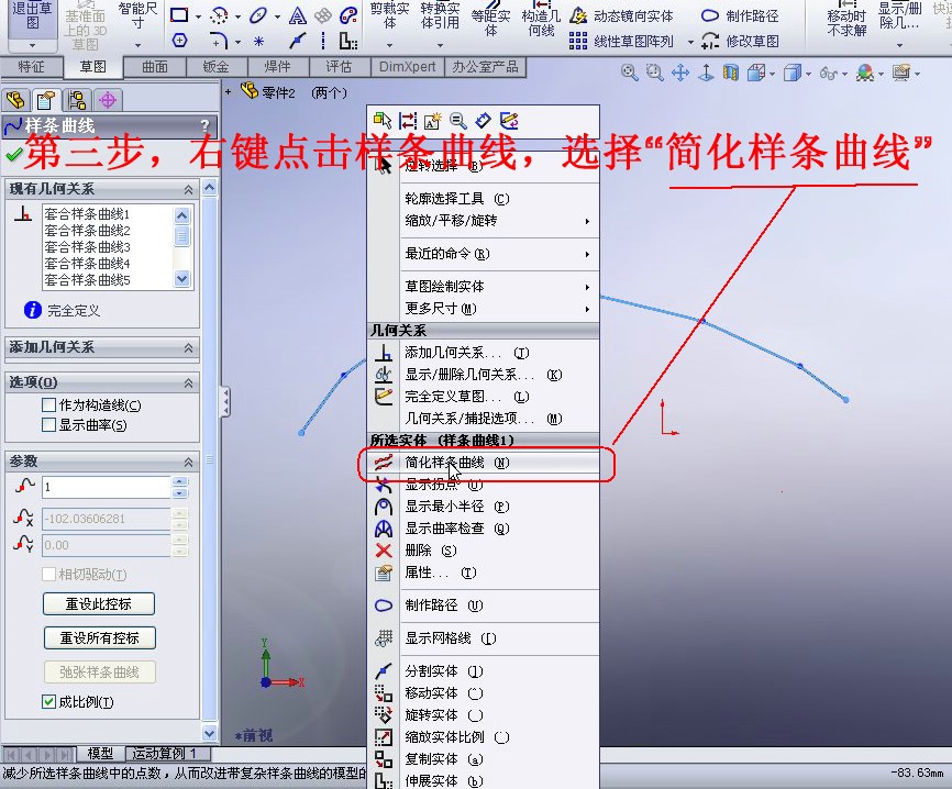

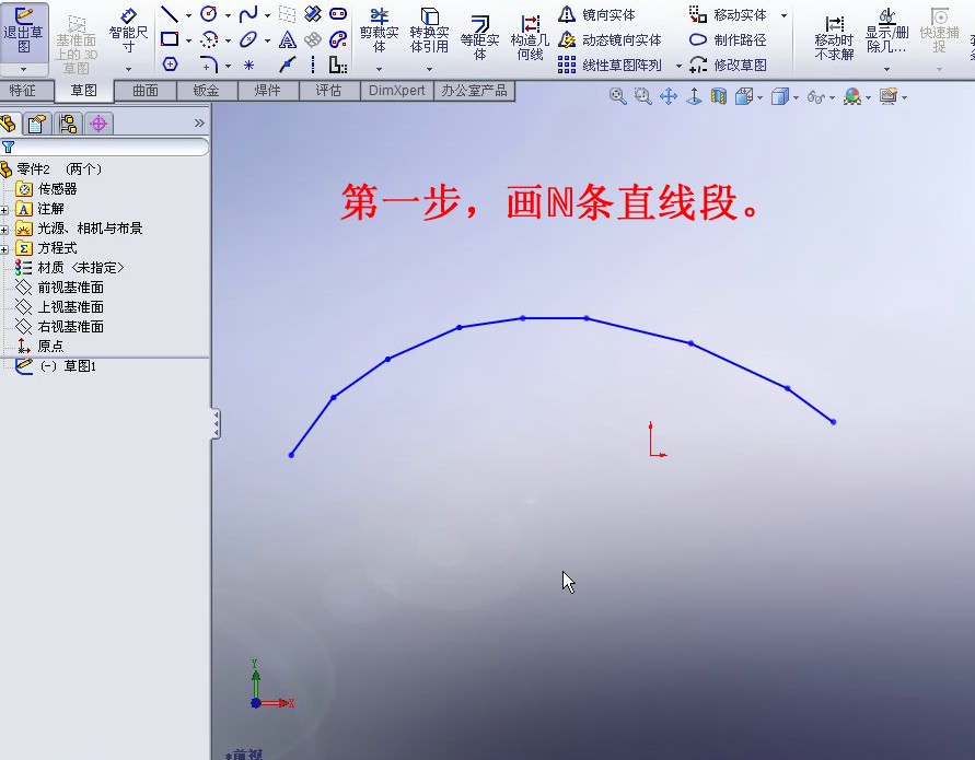

再帮兄弟一把!
* t" y( n$ \/ h* ?  K
# S+ i4 ^* X$ g/ Y' a( N1 [7 u 截屏1.jpg 4 j/ ]6 Z7 g" \8 l  X  X
$ q( b3 v/ C2 E1 e$ g1 Z- A
截屏2.jpg # [& i1 ~" h2 n
9 P3 ^& q% ^6 t+ q0 O) d- E2 }  H  \
8 [1 @" H% a' o; J: k* d7 ~* W/ P  O# |2 y) c# v

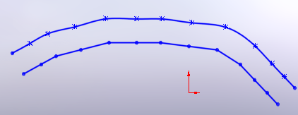

. B- t4 o6 b* Q& U0 T' @$ G7 ~ 截屏4.jpg   ~$ r: R/ A8 F9 B& F
' W0 r4 B* K, F9 q4 [' Z

 楼主| 发表于 2009-1-22 16:10:21 | 显示全部楼层 来自: 中国浙江绍兴
多谢楼上朋友的详细讲解,不然还真不知道怎么用套合样条曲线功能
 楼主| 发表于 2009-1-22 16:18:21 | 显示全部楼层 来自: 中国浙江绍兴

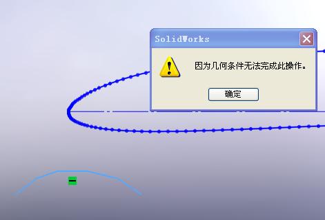

晕,这个套合样条曲线命令在新建的文件中有效,再打开导入的DXF文件后,怎么就无效了。。。。即使在旁边画个草图实验也无效了
 楼主| 发表于 2009-1-22 16:29:40 | 显示全部楼层 来自: 中国浙江绍兴
难道公差设置上面还有学问吗?发现大的线段可以,线段太小就跳出一个以下提示框

发表于 2009-1-22 23:38:06 | 显示全部楼层 来自: 中国山东潍坊
原帖由 好奇心驱使 于 2009-1-22 16:29 发表 http://www.3dportal.cn/discuz/images/common/back.gif- e/ ?4 Y6 p+ }' ]* ~, f
9 F4 S5 W! D" w7 n' U! e
* V5 V  z- {5 B5 d  o" }就是公差设置不合理所至!
