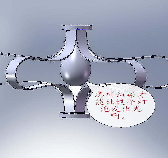

[求助] 想渲染灯泡,可是怎么才能让他发光呢

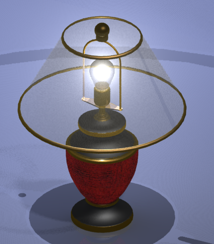

有關燈泡發亮渲染請參考
. h/ o4 o9 c0 Zhttp://www.3dportal.cn/discuz/viewthread.php?tid=626249&extra=page%3D2

可是我的photoworks里面没有光源这个选项啊。

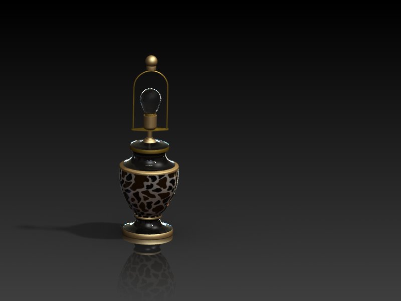

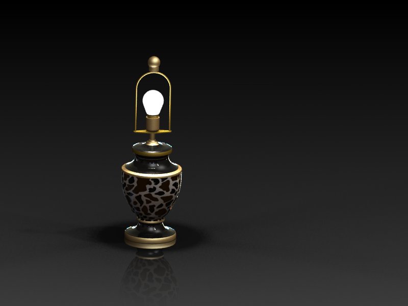

任何带Photoworks的版本SW都可以完成。  h3 ~& l+ S% {8 K$ ]& Q
借用danils兄弟的模型渲染一个$ U- i: E6 s$ c( |% R
台灯渲染.png / R% t; J2 m" a7 D( w

发表于 2009-1-23 11:36:06 | 显示全部楼层 来自: 中国陕西西安
1。在灯泡中间增加一个点光源;
2 h6 `5 ?& C4 P2。将灯泡外观(材质)设置成透明(如玻璃);# _- ?# O9 {9 K( Z" B
3。对点光源应用雾灯;
( E" V6 \& V9 m/ Q- l9 \4:将布景中光源标签下,整体阴影选择“透明”;* f4 s  c% R2 a( @! |  ?6 b9 ^; z
5:开启间接照明;
% L, }  `1 T" |6 T( R- Z* wOK
