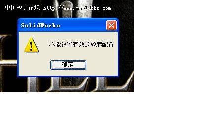

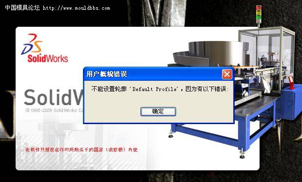

1.jpg 2.jpg 症状:& Z7 m. s" n, \$ N6 n
启动软件的时候提示"用户概貌错误"点击这个错误框的确定后提示"不能设置有效的轮廓配置"
$ }& I4 V2 D: |0 Y/ f! W2 `点击这个错误框的确定后再次提示"用户概貌错误"和"不能设置有效的轮廓配置"之后成功启动软件.' j  K$ ]5 d8 {! f% k( V3 k
但是接下来不能使用异性孔功能,就是不能打螺纹孔。。。
& m! P1 w  I) Q( A1 p, B
, f6 ]: Y2 S% F, Q- r谁知道怎么解决的,谢谢了,我重装SW了,但是还是没解决!!!!
发表于 2009-1-22 22:14:08 | 显示全部楼层 来自: 中国广东广州
这样的错误我是在别人的电脑上见过,应该是操作系统不是纯净的XP系统。安装SW时,共同数据库(solidworks data)会乱跑,' D/ w! K3 [$ Z4 B- U* `
建议:安装时共同数据库路径不要修改。

发表于 2009-1-23 16:20:42 | 显示全部楼层 来自: 中国广西防城港
你的是07版的吧   我以前装也出现过类似的问题6 ]' o7 h% r; L% ]( {! R
当时的是网上下的安装版  是安装程序不完整缺少相关文件造成的
( C( p9 `7 p# d我是去拷了别人的文件粘到相关位置后解决的. [) L, q3 i8 A- p  @, `; {
: r  n+ J+ a& ~2 Y# i( D
tb_default1 O# p3 ^  C7 c, A- g6 I
C:\Program Files\SolidWorks\Toolbox\data
* ^- M! Q6 T: s3 t! U. ]9 p: J# u, `7 IDefault
6 n7 a9 j0 Q, h' @8 F( a# ~C:\Program Files\SolidWorks\data
; `" R" O. z, z没看到你的具体情况也不好判定问题,以上仅供参考4 O& [4 q: U% N5 M  }$ Z* J* b: ?
P.S  还是解决不了的话换装08版的吧
