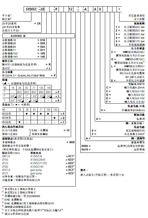

力士乐阀+ ?  j  u  n/ c9 `/ Y1 i8 O
4wE6Y62/EG24N9K4/V代表什么意思  他是否能与4wE6Y62/EG24N9K4/B12通用!
  w6 l! t) ^( _2 r3 @请教各位老师了。谢谢!

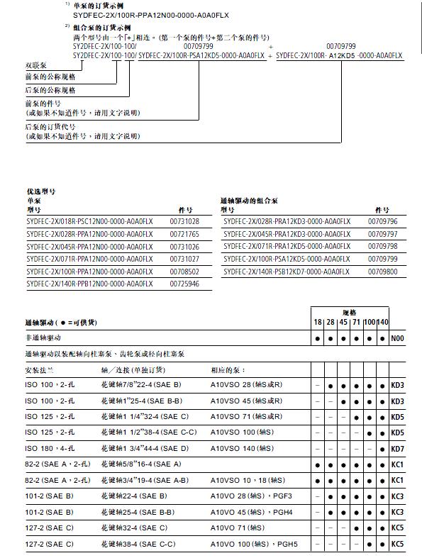

力士乐阀型号1.pdf
500.57 KB, 下载次数: 9
力士乐阀型号2.pdf
1.07 MB, 下载次数: 7
力士乐阀型号3.pdf
1.07 MB, 下载次数: 7
