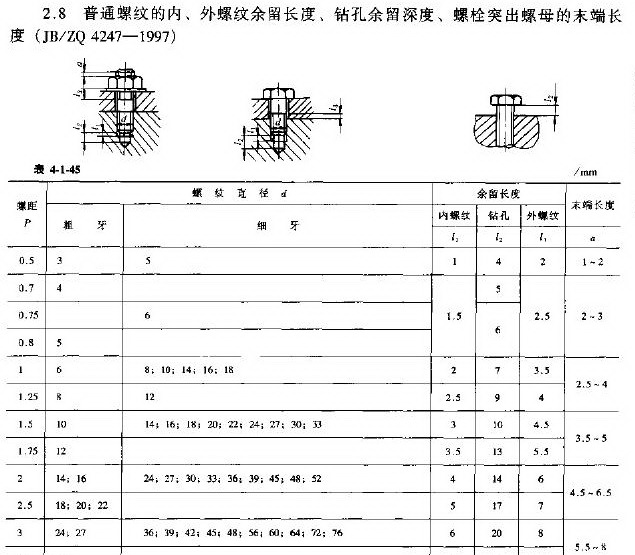

如果要在一个部件上钻一个螺纹孔。。。
0 Y! l" c9 s9 E% K! ]2 m4 U" E% }6 ~* S3 e5 t
单单知道 M20 x 2.5  可以做吗??? 大径 20毫米,螺距 2.5 毫米。。。。。5 \: T: e- w: ?, b
( Q, D) o" K7 T% H还是要其他的数据,谢谢) c9 e; S# s' Y! R+ k$ ?

M20×2.5是粗牙螺纹,只要说“M20”就行了,另外需要知道螺纹深度多少。6 }: h/ z) ^3 \1 {- ^
不是每个人都有机械设计手册的,尤其看楼主,不像是搞机械的。

如果是M20的螺纹通孔,直接M20就可以了,其中径为18.376,小径为17.294,都是标准的!

楼上的意见楼主需要学习,另外给你一个表供你参考。
