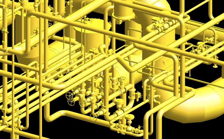

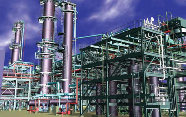

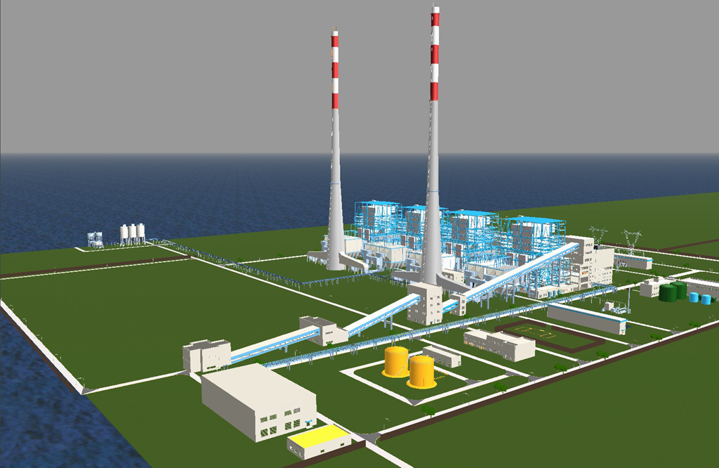

用AUTOCAD做管道设计可以使用AUTOPLANT,你们公司原来用的可能就是AUTOPLANT2004,' R. C- M8 A# M
国际上做管道比较强,比较常用的软件PDMS,PDS,它们广泛应用在化工,电力行业,而且它们均可以抽成2D单线图,堪称该领域的强者% U: b" ~" G7 l  k' c
给你看几个效果图, A3 E! d" x" B
% L. U0 H( r4 r6 w[ 本帖最后由 lanyu_flypig 于 2009-1-29 22:16 编辑 ]

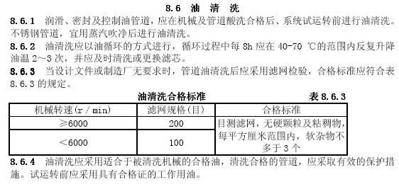

请教楼上一个问题:* J& L- }& M; D1 R" P# c, o
一般压力管道安装完后,需进行化学清洗,之后再油循环清洗,油循环是否有时间限制,循环结果检测是否有什么标准吗?
4 \: N+ _- Y* U7 O; f油品分别是机油,齿轮油,液压油,甘油脂,均供大型矿山卡车发动机使用。
0 ^! n7 T% q/ I我查过GB50235-97《工业金属管道工程施工及验收规范》,关于油清洗的内容如下图,貌似很简单,但是甲方能以这点规定作为验收依据吗?1 i+ x8 P/ i! i4 V' i- N. {$ k# `
阁下是甲方,而且又作管道安装,所以问你是最佳选择!$ x- j* V4 Z; l5 ?3 q: t: T+ w& ^
还请指点一二

发表于 2009-9-23 23:40:29 | 显示全部楼层 来自: 中国四川成都
冲洗 吹扫
我是从事液压安装行业的,感觉说的和我们的有点关系,我们在现场安装完管道后,先就是用氮气吹扫管道,然后再是用液压油或便宜的冲洗油循环冲洗管道,有专门的油品检测仪器,一直循环到合格的清洁度才算合格,(在图纸上设计是有清洁度要求的),我们有次为了合格的清洁度曾冲洗了3天,换了10几个滤芯,随便说哈,管道在安装前要酸洗的。
