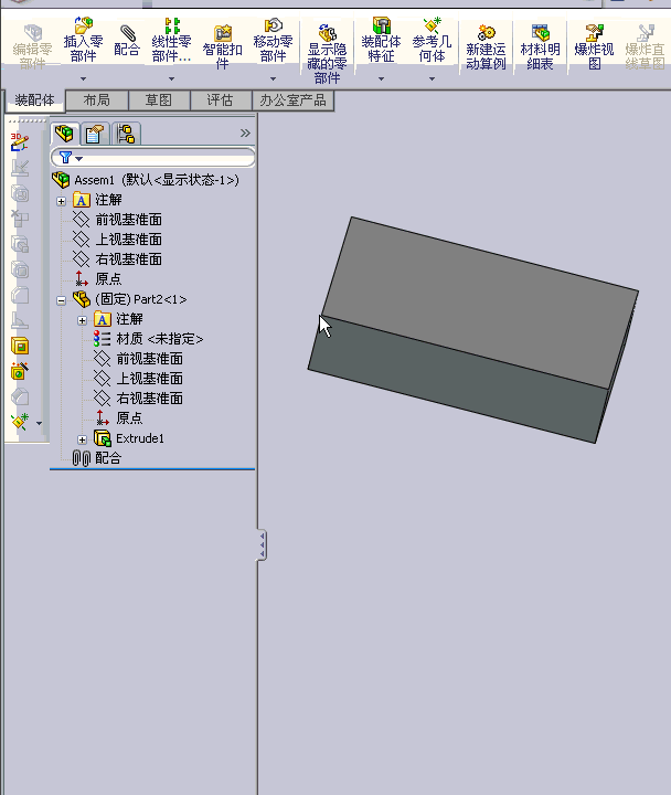

如何使装配体的上视基准面与零件的上视基准面重合5 J; B' c, l3 ^, z" S/ g2 ^
我已经建立一个零件
7 C, d- `" n/ m. S6 {在装配时,我想让零件与装配体文件的上视基准面与零件的上视基准面重合$ d7 d: t* k0 ^1 w* A
但通过配合和参考配合都不能实现  D' s/ S8 ?- l1 V. L1 ^
标注尺寸也不能实现! @& F% r+ J( {. T! i7 c- L/ R
不知道哦啊有没有人遇到过这样的问题?6 S4 i0 e/ Z/ p! |( \
我的制作过程如下图$ U5 N* ?' w7 `4 g3 c
) z- B( T9 E7 l* j/ d- K  [! ^+ {! b7 Q3 o4 v# x
[ 本帖最后由 alfred 于 2009-1-23 11:06 编辑 ]
发表于 2009-1-23 10:56:44 | 显示全部楼层 来自: 中国上海
把零件的固定属性关掉。

谢谢
0 @3 f- F% e8 a按照wei8088的操作- x# v# ?& G$ u0 x
问题解决!
