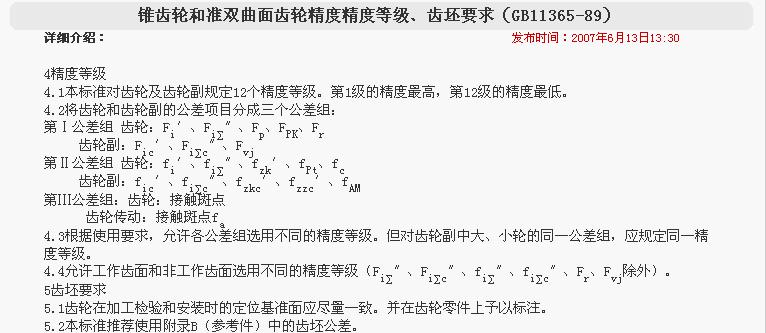

发表于 2009-1-23 13:11:07 | 显示全部楼层 来自: 中国山东潍坊
还有这,希望能帮到你。
 楼主| 发表于 2009-1-23 15:04:54 | 显示全部楼层 来自: 中国上海
回复 3# 124051064 的帖子
谢谢,很值得参考.
