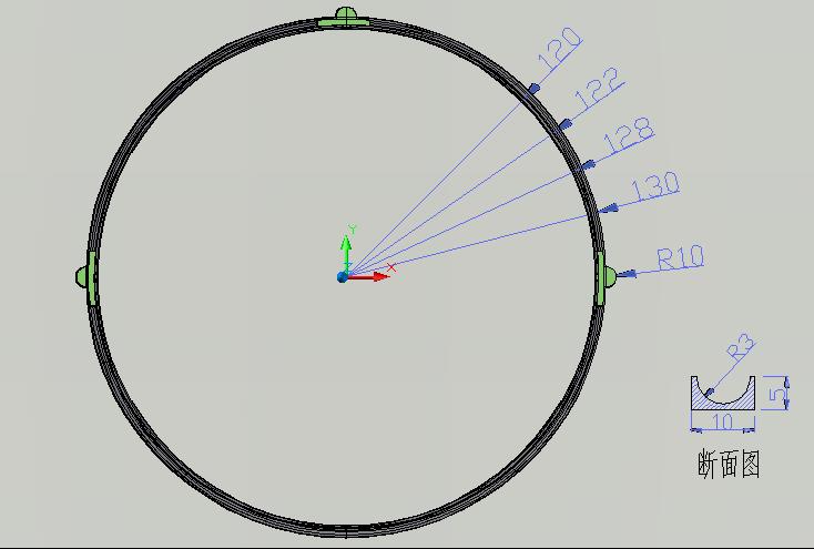

0 I0 G0 [# o- X) r) v4 }3 J# {    这是支撑用的骨架,外径260mm,内径240mm,厚度5mm9123点处为加强设计为实体并有3个半圆耳状体,其余部分为减轻重量设计成凹状,见剖面图。$ u$ h% p2 m6 r! \) x6 ^0 r" z
本人对塑模设计一无所知,请各位指教。

2 G9 c4 F8 H2 w5 _. U对材质的要求:有一定强度,不易断裂。初步选择常用的PA66 或类似塑料。

零件能开模具,但不能保证椭圆度及翘曲。开模具费大约3000元。

是不是尺寸太大了,还是工艺无法实现,如果注塑件一致性很差,就让人失望了。
发表于 2009-2-1 21:51:41 | 显示全部楼层 来自: 中国上海
该零件厚(10)径(260)比小及厚度处挖空最薄处只有2mm,故工艺性差。如果零件要求不高,及浇口设计得当(使零件注塑后的内应力大部分相抵消)还是能注塑加工。至于注塑件一致性,如果原材料,注塑工艺等不改,那么注塑件一致性还是较好的。

1,截面图的凹槽应该往外了吗?模具结构才好做!
; o1 O5 C; v6 `; N! ~+ |2,产品的材质要有一定强度,PC等
- R$ ?. P% R: k2 L7 C* p' |3,模具费用1穴,35000以上(作参考)

个人觉得三处凸起设计不当,影响应力抵消,因为不是均布,6点处变形严重,

很简单的挤出模就可以做截面了,然后将长条切短后粘接就可以用了.
# `) |" d, Z4 w一般这样的圈子都是用带子弯成的,你可以问问油缸厂做支撑环配件的.
; W5 }+ P4 ^# N: t) v建议用聚4F压出.
0 y& \3 }1 a4 E/ N耳朵没什么用,用于固定的螺钉位置或卡槽.
# r7 h4 t/ V' s, c1 a如果用注塑件,模具费16000,橡胶件的话就很便宜了.
4 c6 g. E6 P+ o1 W* O" w4 k个别密封件厂也能做这个,材料类似OK圈内圈的,运气好的话直接能找到替代品
