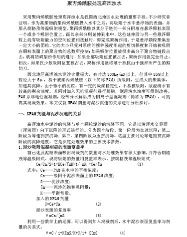

聚丙烯酰胺作为高分子混凝剂对水中悬浮物的行为服从朗格茂等温吸附式,并以架桥方式使水中悬浮物结成聚集体以拥挤沉降形式下沉,本文从上述两个基本观点出发,推导出聚丙烯酰胺处理高浑浊水时,混凝剂剂量与浑液面沉降速度的关系式!
聚丙烯酰胺处理高浑浊水.rar
