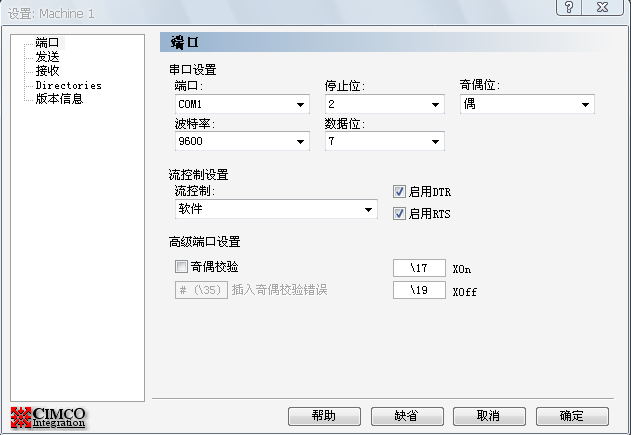

有哪位用CIMCO Edit V5传输NC的吗. 我用的是三菱系统的机床.传频38400.端口2.在传输的时候会出现很多错误这是怎么回事,有哪们友友是用这个传输的可以把你的参数发给我吗?

我用的参数是9600 还没遇到过错误,你的可能传输太快了,或者可能是网线过长,或网线屏蔽不好~

如果参改为9600的话,我机床走不了.传输线才一米.,走起是正常的,但是看到那里很多错误行.就是怕锣出来有问题.迩可以把你别的参数说吓嘛.我看吓是不是和我设的是不是一样.

我厂家使用的参数
我厂家使用的参数
发表于 2009-1-29 12:49:01 | 显示全部楼层 来自: 中国广东中山
我以前试过在端口设置中设置“流控制设置/软件”会出错,改为“硬件”,还要设置计算机系统的端口设置,重启后,就不会再出错了。
 楼主| 发表于 2009-1-29 13:24:05 | 显示全部楼层 来自: 中国广东东莞
太感谢.改天回到厂里再看看.先谢谢你们咯`新年快乐!!1
