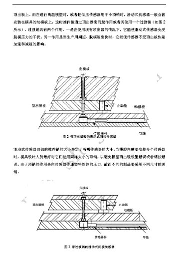

在一个模塑周期内,由压力传感器测得的模腔内的压力变化图尽管并不是每一套模具都需要压力传感器,但是每一套模具都可以从压力传感器所提供的信息中获益。因此,所有的制模商都应当了解压力传感器在优化注射模具中所起的重要作用。那些相信压力传感器的使用在制造精密模具中起关键作用的模具制造商能够使他们的用户更为快速地生产出符合质量要求的产品,同时还可以促进他们的模具设计和制造技术的提高。
