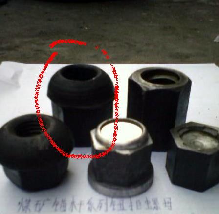

有人知道这种螺母名字叫什么?红圈内。。。
. ^* U5 v) V6 I3 j& C+ O* v% c
* l6 V, b' s( H( X& h4 W哪里做的比较专业。。。谢谢!

这种东西各有各的叫法,难以有个统一的叫法6 q! p5 s# y! O8 z
我们这称其为:方圆头螺帽) z' a  g. l6 p8 G) _3 v
看螺帽大小,一般的五金件生产商都能做的

是个垫,锚杆上用的
发表于 2009-2-13 10:21:14 | 显示全部楼层 来自: 中国浙江嘉兴
属于非标螺母,生产还是很容易的。热打就可以了。

应该叫球型垫圈螺母,,,主要作用是保证螺栓只受轴向力,,,那个球行的作用是为了螺栓轴线和螺栓孔的中心对中.....

应该属下列范畴:9 e% P' ]/ s3 C2 V, f8 M
1、组合式盖形螺母GB/T802-1998
2 g) Z+ c. ]1 W  a  t2、盖形螺母GB/T923-1998
  x& F5 x: V0 h% q. d( C- ~符合以上两标准的为标准件,否则为非标件呵。
发表于 2009-8-9 08:48:16 | 显示全部楼层 来自: 中国河北唐山
大概是煤矿用的吧?见过,只知道是锚杆上的锁母,学名不清楚
