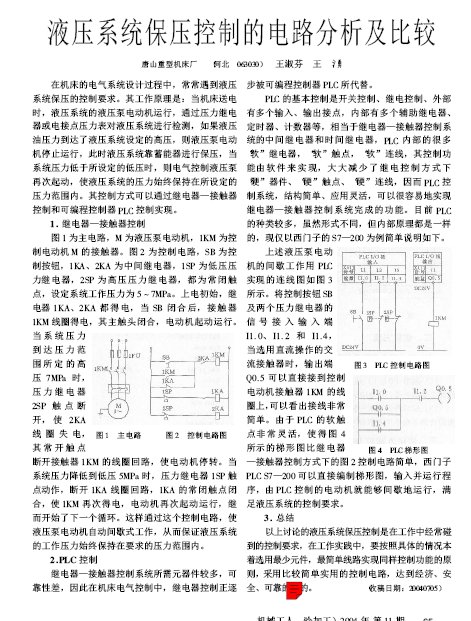

在机床的电气系统设计过程中 ,常常遇到液压系统保压的控制要求。其工作原理是 :当机床送电时 ,液压系统的液压泵电动机运行 ,通过压力继电器或电接点压力表对液压系统进行检测 ,如果液压油压力到达了液压系统设定的高压 ,则液压泵电动机停止运行 ,此时液压系统靠蓄能器进行保压 ,当系统压力低于所设定的低压时 ,则电气控制液压泵再次起动 ,使液压系统的压力始终保持在所设定的压力范围内。其控制方式可以通过继电器—接触器控制和可编程控制器PLC控制实现。1 继电器—接触器控制图 1为主电路 ,M为液压泵电动机 ,1KM为控制电动机M的接触…

这种保压方法好像不太适当,当达到指定压力时,我们是通过关闭二位二通阀来禁止系统继续升压的.频繁起动电机好像不太好
发表于 2009-1-26 00:59:05 | 显示全部楼层 来自: 中国河北唐山
我们是通过蓄能器和压力开关来保压的。保压的方法可能有许多种吧
