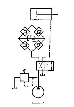

各位网友给大家拜年了:请问一个不解的问题何为桥式调速回路,有液压图更好。

这样使用和使用两个单向节流阀反串联起来调速有什么差别拉
发表于 2009-2-7 18:45:32 | 显示全部楼层 来自: 中国湖北武汉
这个是调速阀,不是节流阀。7 m7 e- C9 V3 \1 s& r2 P+ ?
另外。这样是一个阀,两个反串就成了两个阀。需要分别调。

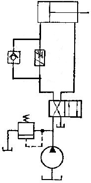

桥式调速回路可实现液压杆向右、向左移动都能调速,否则只能实现一个方向能调速,另一个方向不能调速。下图就只能实现向右移动时调速,向左移动时不能调速。1 G! n9 P( O+ z0 }
