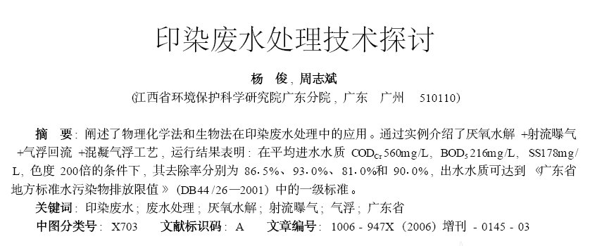

印染废水是一种有机物含量高、色度高、难生化降解的废水,是废水处理难题之一。近年来,随着化学纤维织物的发展、仿真技术的兴起和印染后整理技术的进步,PVA浆料、人造丝碱解物、新型助剂等难生化降解的有机物大量进入印染废水,其COD浓度达到2000—3000mg/L,使原有的生物处理系统去除率从70%下降到50%左右。甚至更低。因此,研究经济有效的印染废水处理技术已成为当今环保重要的课题和必要

楼主多看些英文文献,印染废水处理技术已非常成熟。
发表于 2009-9-29 11:05:50 | 显示全部楼层 来自: 中国广东深圳
印染废水处理确已非常成熟,其实不用看英文文献也可以了解。但应该说印染废水处理确实还是有一定难度的。
2 X4 ^; Y# W; C$ O9 n. S3 G将来印染废水处理仍需要进一步发展,因为印染所用染料、助剂会不断推陈出新,印染(包括其前、后段处理)工艺也会不断发展进步,会给印染废水的处理带来新的挑战。丝绸、棉布、各种化纤面料所用染料有相当大的不同,印染工艺也随之发生变化。尽管印染废水处理的工艺路线基本上就是 厌氧水解-接触氧化-气浮-沉淀,但在具体工艺及工艺设备的选取、水处理药剂的选用、运行参数的调整上面,还是有很多的文章可做。
