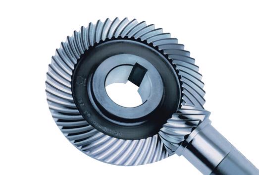

[讨论] 格利森弧齿锥齿轮,如何来画刀架直径的弧线?
发表于 2009-1-26 21:33:49 | 显示全部楼层 |阅读模式 来自: 中国浙江宁波
我查阅了《齿轮手册》《机械设计手册》里面关于格利森圆弧锥齿轮的加工,弧齿的弧线应该是刀盘的直径,而且这个刀盘需要根据最大齿高选出的。而且是在动态变化的。那么PRO-E在画格利森弧齿如何来正确表现立体呢?大家是如何解决这样的问题的?

 楼主| 发表于 2009-2-1 23:00:47 | 显示全部楼层 来自: 中国浙江宁波
如图所示的齿轮!!
如图所示的齿轮!!!
" _3 @5 A, g) r7 h3 Y5 P
/ l% W" r$ g# N5 Q$ K' X+ V9 d4 k4 z, }2 d0 Q
最好有PPT。参数化设计的!!

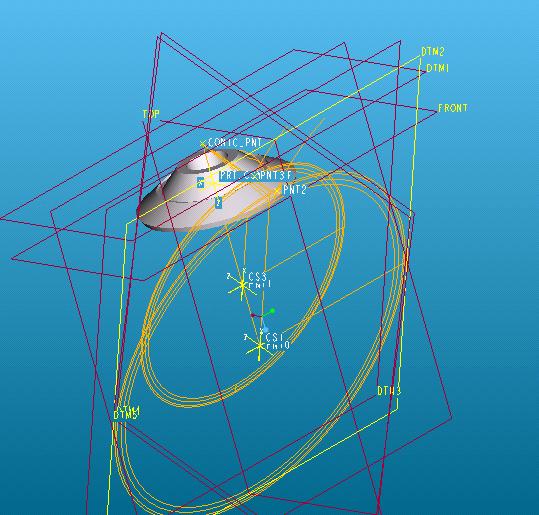

 楼主| 发表于 2009-2-2 21:02:35 | 显示全部楼层 来自: 中国浙江宁波
哎。我继续去研究,怎样把它画出来。
哎,主要是在斜面上要绘制一条圆弧。这个面不好确定。即使确定了也反映不出弧线的实长。
. z% L, U- n% o. o6 l3 ?& `  z' Z$ v& q
! g) p9 h5 ^0 l# `
我去找找换面法。怎样在锥体里表现一条圆弧的资料!!也许答案就在那里!!!
$ h+ J  Y" N5 m6 I& Y  Z$ a
: ?' N; Y# {' x  ^, B* }. M" X8 {) A9 D% O* y. h
已经考虑了很长时间,都到了茶饭不思的地步!!!! 。满脑子都在想怎样来画这条弧线!!!!
