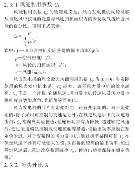

什么是风能利用系数?

发表于 2009-1-27 13:25:02 | 显示全部楼层 来自: 中国山东青岛
第一个问题:请看一下这篇文章:http://www.3dportal.cn/discuz/viewthread.php?tid=657351&;extra=page%3D1
3 p# y* D: l1 `$ C, Y+ W里面讲到你提到的问题:
