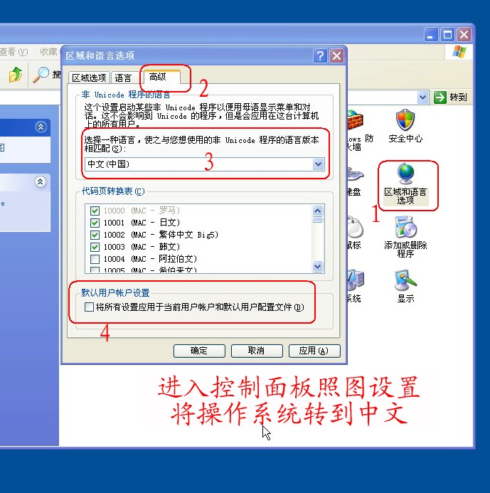

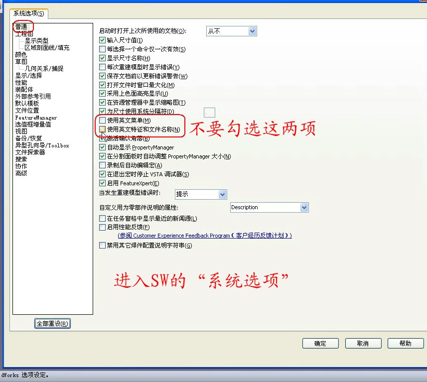

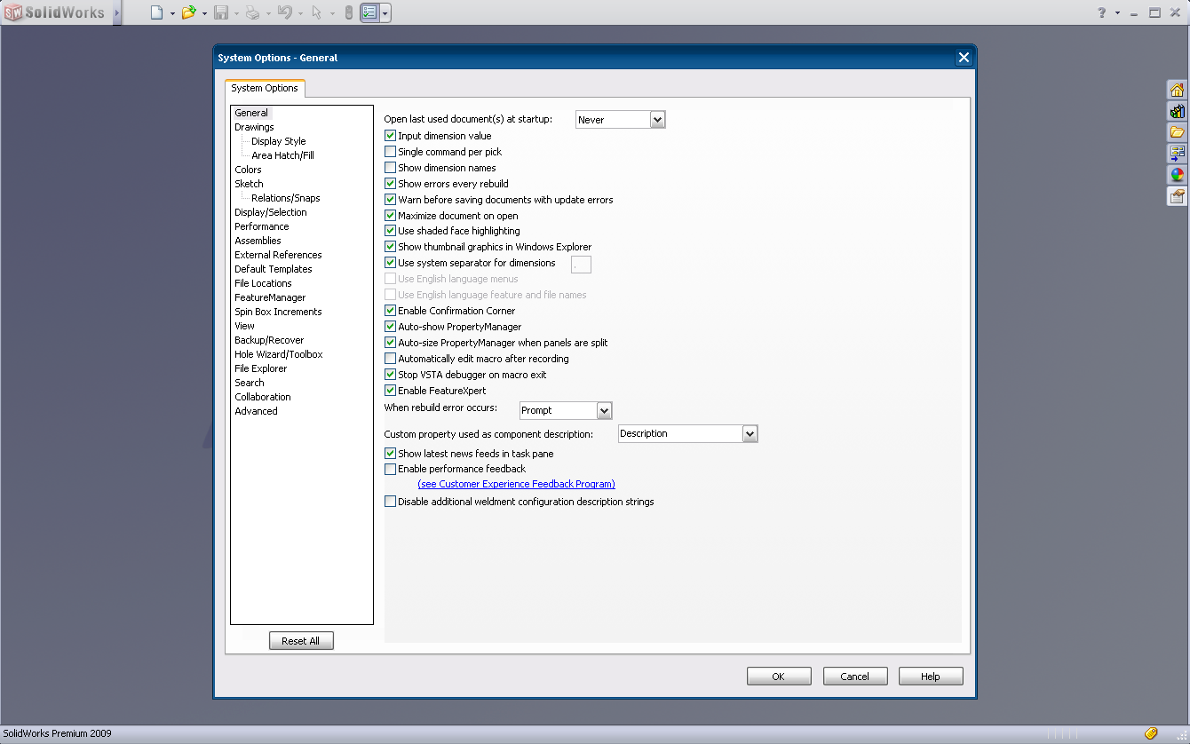

英文版的windows xp sp3, 怎么把sw2009 sp2.0 英文 改成 中文? 装的时候是中文界面
发表于 2009-1-27 17:15:58 | 显示全部楼层 来自: 中国广东广州
如果这样不行,我帮不了你!
8 B, k) z, E" K) L
, I# J% S! Z. Q4 J. Q! }1 A 屏幕.jpg . ]! J/ w( @; Q/ `
9 E0 j! E& f0 f+ i/ N 截屏1.jpg

又在网上给你搜了点资料,希望用得着。
+ f$ o( Q, V- B. j& ]+ d" A) s , E, c$ \3 P8 C6 v( t3 ^+ m
一、XP英文版改中文版(仅仅支持QQ及大部分中文软件)的简单方法 2 }1 T" E) h, \4 a& ?
. L7 t4 W0 J. Z3 G点start去Control Panel\Date, Time, Language, and Regional Options\Language, and Regional Options下,分别点Regional Options页和Advanced页中的三角形按钮,均选择 Chinese(RPC),点OK按钮即可
: e' p$ r1 p, L& K- S  e7 D  f
$ [) w. P& ?: R( H; R7 R/ ]: D注意,在此之前,要保证在Language页,必须选中Install files for Asian languages,即该项前的方框内必须打钩(选中),以安装你原版英文系统光盘中自带的简体中文字体。
+ l4 O, ~. r5 K( i3 U( Y  v: _2 {8 b: c7 e0 L
二、如果你想把你的XP英文正版系统彻底改成正版的中文系统,并不需要重装系统,仅仅需要直接修改注册表中的InstallLanguage(安装语言)键值,把0409(美国英文),改为0804(简体中文),即改后该键及键值如下: - c% R! K' Z  W) j# T! L0 f1 q3 T, ?% _0 @
HKEY_LOCAL_MACHINE\SYSTEM\ControlSet003\Control\Nls\Language
2 w& e, b* b) y( ]  W. jDefault REG_SZ 0804
: E& d1 C: d& i, Z0 aInstallLanguage REG_SZ 0804 2 N3 O8 h8 _/ y1 x* g% z6 T! C5 F
! n- e7 u1 u1 j$ K$ eHKEY_LOCAL_MACHINE\SYSTEM\CurrentControlSet\Control\Nls\Language
. Q5 Z, e- i, f5 T' }! M. S& u. ODefault REG_SZ 0804 & H* y( A' p. i0 o
" |8 X- T  P( P: b6 E
% T: D, }- {3 Q' K$ E三、如果你是Vista英文版改中文版,引用如下网页(http://zhidao.baidu.com/question/76890118.html?si=6)作答: 0 e2 E6 K$ c7 O- L8 Y# y
3 D/ ?9 Y& j  R9 \: X- i  ^如果你是旗舰版,直接通过自动更新程序下载一个简体中文的语言包就可以了 。
6 _( S0 q# C3 z9 b. c, Q  e4 d如果是旗舰版以外的版本,首先你确定你的vista是SP1版本的,你可以下载一个程序vistalizator和一个vista sp1 中文语言包,运行下载好的程序读取并解压那个语言包,然后再语言区域设置里将所有的全部改成中国中文,然后重启计算机就可以了。
! b8 r- _+ S% _3 i
7 L" _( ^# o( e/ @  D祝你修改成功

 楼主| 发表于 2009-1-28 06:05:30 | 显示全部楼层 来自: 加拿大
谢谢大家的回复,控制面板的语言选项早就改了,要不安装选中文的话就成乱码了,以前装Pro/E的时候改个环境变量lang=chs就行了,SW怎么好像不理环境变量。6 L8 d2 w2 {1 {  L; `! u/ F( W
; l( f# a( ~- ]; Y7 A% S9 c
另外修改注册表的方法,注册表里原来就有两个键值0409和0804,要修改0409成0804系统显示已有。
