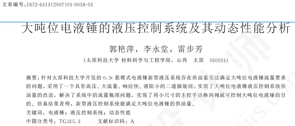

<<机械工程与自动化>>2007年 第01期
0 r+ L6 w# x; J# B0 h9 G2 {) v作者:
郭艳萍, 李永堂, 雷步芳, 0 K& t( y) A1 D+ }- H% e0 ?
期刊 ISSN : 1672-6413(2007)01-0038-03
3 R' {4 t! L# }* ~* k8 j针对太原科技大学开发的0.5t悬臂式电液锤新型液压系统存在供油量无法满足大吨位电液锤流量要求的问题,采用了一个具有高压、大流量、响应快、液阻小的二通插装阀,实现了大吨位电液锤液压控制系统供油量的改进,解决了系统中的流量瓶颈问题,实现了用小尺寸的主控手动换向阀就可控制大吨位电液锤的目的.仿真结果表明,新型液压控制系统能满足大吨位电液锤的供油量.  \. ^1 |" H9 Z9 m7 I. o, ]
关键词: 电液锤, 液压控制系统, 动态性能,
