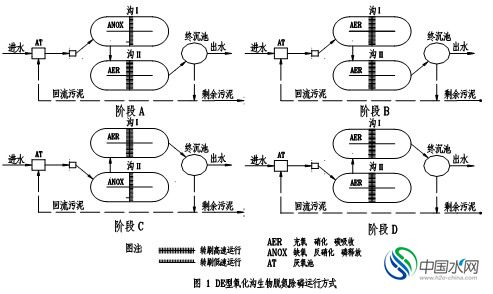

9 o; c0 P% A/ [7 z; b利用DE型氧化沟进行生物脱氮和除磷是通过氧化沟本身特殊的运行方式,创造一定条件使硝化和反硝化作用在氧化沟中交替发生而完成的。氧化沟之前设置生物选择池,其作用一是抑制丝状菌的增长,防止污泥膨胀,改善污泥的沉淀性能;二是细菌在厌氧段,把磷从化合状态下释放出来,污水中BOD5浓度下降,而磷含量上升,随后在好氧段内细菌吸收在厌氧段释放出的磷和原污水中的磷,形成富含磷污泥,利用排除剩余污泥达到去除水中的磷。该池中配有搅拌器,以防止污泥沉积。污水经过厌氧-缺氧-好氧段达到脱氮、除磷的目的。DE型氧化沟生物脱氮除磷就是按照此原理进行设计和运行的。如图1所示:
  @1 b- s1 u' Q/ c- A7 Z整个过程分为4个阶段。! p; o3 c# a' [/ t! N4 A1 c) X0 U
阶段A:原污水与终沉池回流污泥均流入选择池,池中搅拌器使之充分混合,防止污泥沉淀,混合液经配水井流入沟Ⅰ。沟Ⅰ在前一段已进行了充分曝气和硝化作用,细菌已吸收大量的磷。在阶段A,沟Ⅰ中转刷低速运行,维持缺氧条件;沟Ⅰ中磷的浓度上升,并在缺氧条件下,进行反硝化过程,而沟Ⅱ转刷高速运行,进行充氧和硝化过程,细菌吸收污水中的磷,沟Ⅱ中磷的浓度下降,沟Ⅱ出水调节堰降低,处理后的水由沟Ⅱ流入终沉池。
8 E- V7 C. }4 L# u2 E5 K& W阶段B:原污水与终沉池回流污泥混合、配水后还是进入沟Ⅰ,不过此时沟Ⅰ、沟Ⅱ转刷均高速运行充氧、曝气、进行硝化过程,进水中的磷和阶段A沟中释放的磷进入好氧条件的沟Ⅱ中,沟Ⅱ中混合液磷含量降低。B段运行时间取决于该段末了时沟中剩余氧量。水由沟Ⅱ流入终沉池。2 B# {3 ?. V9 S6 u
阶段C:阶段C与阶段A相类似,沟Ⅰ和沟Ⅱ的工艺条件互换,功能刚好相反。此时反硝化作用在沟Ⅱ进行,而硝化作用则在沟Ⅰ进行。9 F2 j& O* }- n, ?
阶段D:阶段D与阶段B相类似,阶段BD是短暂运行充氧,使吸收磷的微生物和硝化菌有更多的工作时间。但沟Ⅰ和沟Ⅱ进出水情况相反。. A2 o2 `, u; w' F' ~' y
从上述运行过程来看,沟Ⅰ和沟Ⅱ交替出水,当沟中转刷低速运行时进行反硝化作用和磷的释放,高速运行时进行硝化作用和磷的吸收。通过适当的调节处理过程的不同阶段,则可以得到低浓度的磷和低浓度硝酸盐、氨氮的出水。典型的生物脱氮除磷持续时间为48h
