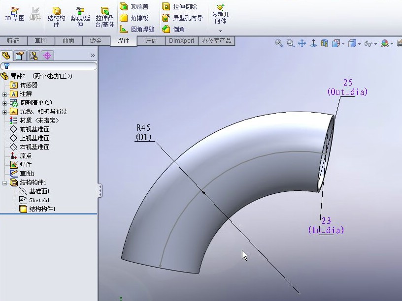

此图截面直径是25,中心线的R是45的一个四分之一圆
, \% r" M2 v: u. d! F
+ c, x8 D/ [# X4 F$ S/ v请高手帮忙分析一下这样的图能用钣金做出展开图吗?怎么样测试它能不能在实际中折出来啊?

你这个工件建模是很容易,如果一定要用钣金建模可能不行,主要看工艺。: k" u$ [2 A1 Z0 b5 C5 M

本人认为用钣金插件解决不了楼主提出的问题。

我工艺方面确实欠缺的很,非常感谢各位高手的提醒!这个件我是想用直径是25的棒材直接用弯管机弯成R45的,实际中师傅们没有弯出来,请教各位高手,SW能够算出最小的弯曲半径吗?SW用哪个功能才能模拟弯管的过程啊?(就像钣金件能够压缩、展开似的)

一定要用弯管机折的话要先做个简易治具辅助,要不没法掌握尺寸
: q* B6 k; b3 L. [而且也不可能一步到位,头尾要留装夹余量,弯好后再切成要求的外形! K$ [1 Z& K! t  h. Y
