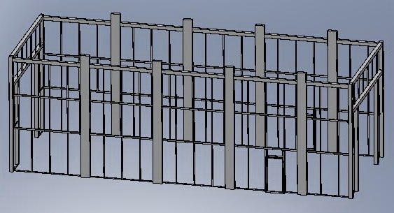

如图所示,骨架钢结构下部约束,上面均部200KG/平方米的压力,骨架均为壁厚为4毫米厚的方管.在用COSMOSWORKS分析其受力和变形情况时,速度很馒而且难以得到结果.不知道各位有没有更好的方法?7 r  U' N: L: `) J4 X
' O3 V# o* q- v8 L/ i+ k[ 本帖最后由 wanzs 于 2009-1-28 22:07 编辑 ]

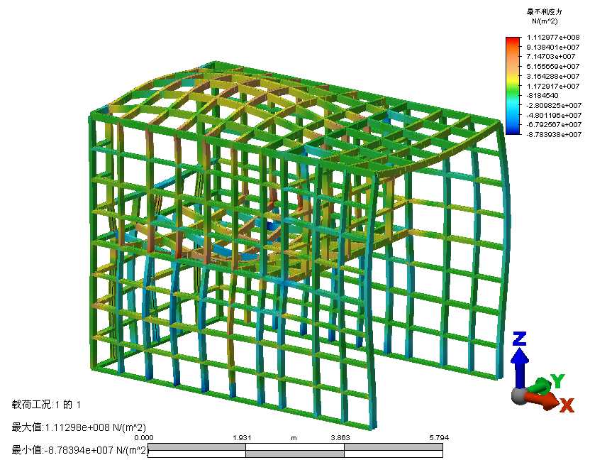

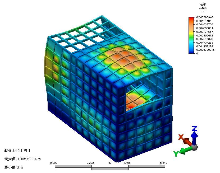

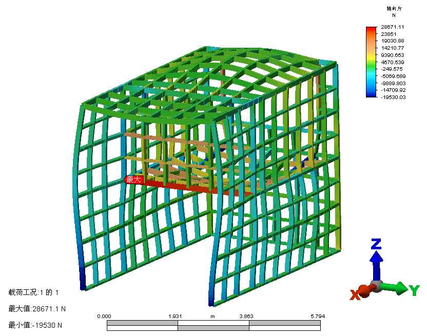

可用algor分析一下试试。2 i" @. a% {! b1 Y( A
以下是图形我用algor分析的一个模型的结果。我觉得用algor分析这种结构比用cosmosworks简单些。
