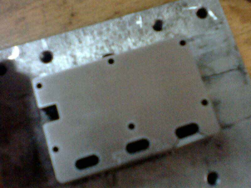

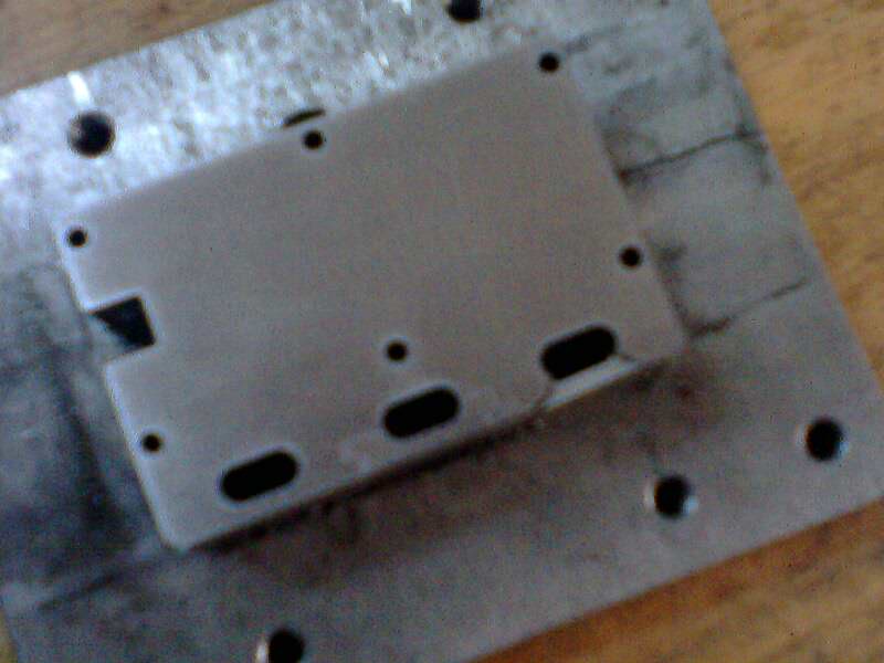

各位大侠我的凹凸模怎么回事?凹凸模的材料是Cr12,淬火硬度HRC58~62,所冲材料是1.0mm的镀锌板,怎么老是着三个腰圆孔会裂开(如图),腰圆孔的中心到底边的距离是5.7mm,腰圆孔的尺寸是(5.4mm*12mm)三个腰圆孔的漏料很舒服,是电极打的漏料,其余的六个小孔没有这个问题。

凹凸模的材料是Cr12,淬火硬度HRC58~62,我个人认为淬火硬度高了点,一般在55-58就足够了,在看看是不是间隙过小。

用你的电脑实验一下,加了间隙,和落料直壁后,和斜度后,你的凸凹模的下面靠边还有多少.. i; [( D: q5 B* i$ f/ \! ^& a
2. 换材料SKD11   D2   或是XW-42.

是不是在Cr12淬火时有问题,造成凸凹模受力过程中受力不均,淬火硬度在HRC55-60之间好点,还有可能是板料本身的性能有问题,凸模之间的平行度,垂直度等等都有可能。 这个问题很复杂的,

看一下刀口有没有吃,可能是线切割时基准面的垂直度的问题

材料换Cr12Mo1V1,HRC58,冲裁间隙C+0.05

1  先从工件及废料上看,毛刺,间隙," o2 K* W6 Z/ G
2  刀口是否留的太少,& [8 l* L# ^+ X. c" B
3  材料及热处理工艺。

镀锌板1.0,你凹凸间隙是多少?

先观察废料,检查是否间隙有问题,   然后考虑孔的加工是否有问题   热处理硬度太高了

可能是间隙过小或冲头与凹模面不垂直!

模具间隙没问题可能热处理有问题不然就换材料。

左边的两个孔的尺寸应该是一样的吧?既然左边两个都没爆,说明间隙应该没有问题了。。。

凹凸模的材料是Cr12,淬火硬度HRC58已经是很勉强了高了会变形的.Cr12来做刃口现在很少了,除非简易的的模具,如果你是1万件的,你就要用别的材料,如果你要节省材料Cr12也可以但是建议你热处理不要超过HRC58,还要观察它有没有变形,落料口后面建议不要用电火花来打,最好是用合金刀来铣,因为你用电火花来打也会让刃口变形的.
