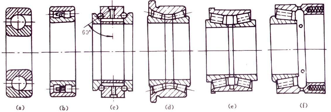

[讨论] 请教下面六种轴承的名称

第一个应是角接触球轴承吧,第二个是内孔带锥度的双列圆柱滚子轴承,第三个是双向角接触球轴承,第四和第五是带凸缘的双列圆锥滚子轴承,第六个具体不太了解.

第6个没有见过,其他的2楼的说得正确。

0 [& ?' d* W. X/ f, G  M  r, t第六个叫什么,请教了。。。

第五个应该准确的说是滚子是有內孔的,带外凸缘的双列圆锥滚子轴承,这个轴承是两个内圈之间没有垫圈的,和第四个相比,结构,加工工艺(包括组装工艺),装配工艺都很不相同的。
: c! b! b6 r3 y8 l4 J! t第六个是单列,滚子有內孔的带外套筒(或法兰套筒)的圆锥滚子轴承,5,6这些基本没有标准的名字,均属于特定制作的轴承
