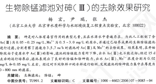

砷是对人体有毒害作用的典型元素,且在水源水中普遍存在.为此人工配制了含As(Ⅲ)为0.05~0.25 mg/L、Mn2+为0.5~3.0 mg/L的原水,并通过已培养成熟的生物除锰滤池进行过滤,分别考察了滤速为3、5、7 m/h时滤池对As(Ⅲ)及Mn2+的去除效果.结果表明,在开始阶段由于受原水中As(Ⅲ)的影响,滤池的除锰能力有所下降,出水As(Ⅲ)也不能达标;经过15 d左右的运行培养后,滤池表现出了良好的除锰和除砷能力,出水As(Ⅲ)、Mn2+浓度分别为0.02mg/L和0.05 mg/L左右.经过对不同取样口的水样进行检测,发现滤池的除砷能力集中在厚度为0~800 mm的滤层.' f# q& a, {. \' g. L
