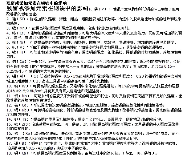

[求助] 钢材中什么元素影响磁性?热处理得到的什么成份对磁性的影响较大?
发表于 2009-1-30 08:36:40 | 显示全部楼层 |阅读模式 来自: 中国江苏徐州
钢材中什么元素影响磁性?热处理得到的什么成份对磁性的影响较大?6 w" _) {% e, X" y7 d) ?8 }& ^1 G
我们用作驱动盘的GCr15为什么每次导磁性能差别都很大?- \' e: x6 b; Q' F5 k! \: h  b( b
* I) X! u8 Z) y8 N! e
( I. X( E$ d" v
谢谢高手不吝赐教。

发表于 2009-1-31 14:25:45 | 显示全部楼层 来自: 中国天津
请看下面介绍

发表于 2009-1-31 16:56:23 | 显示全部楼层 来自: 中国江西九江
硅;它可以提高钢的硬度,但是可塑性和韧性下降,电工用的钢中含有一定量的硅,能改善软磁性能. % [7 x$ w! }0 H0 X% V2 J
钴(Co):钴是稀有的贵重金属,多用于特殊钢和合金中,如热强钢和磁性材料。
 楼主| 发表于 2009-1-31 18:47:50 | 显示全部楼层 来自: 中国江苏苏州
谢谢各位9 N: C3 i: Y+ `
稀有元素对钢的影响我也略知一二,但是我想问的是热处理得到的各种成分比如奥氏体,铁素体等对导磁性能有影响吗?' Z' L, W6 p" H1 A' A
还有碳元素的含量会影响导磁性能吗?2 h) N4 a1 _" B+ o  }# L; d; k
, R" C1 i: l2 c. y我们公司GCr15 做的驱动盘导磁性能不好,不知道应该从哪里入手检验。不知道是选材本身就有问题,还是热处理会对导磁性能产生影响。

发表于 2009-2-1 15:46:10 | 显示全部楼层 来自: 中国江西九江
奥氏体不具有铁磁性,铁素体等具有铁磁性。
" _& K$ v# I( g9 d# I# y1 ~奥氏体 是碳溶解在γ-Fe中的间隙固溶体,常用符号A表示。它仍保持γ-Fe的面心立方晶格。其溶碳能力较大,在727℃时溶碳为ωc=0.77%,1148℃时可溶碳2.11%。奥氏体是在大于727℃高温下才能稳定存在的组织。奥氏体塑性好,是绝大多数钢种在高温下进行压力加工时所要求的组织。奥氏体是没有磁性的。
5 v, s5 |. v* D( C铁素体 是碳溶解在a-Fe中的间隙固溶体,常用符号F表示。它仍保持的体心立方晶格,其溶碳能力很小,常温下仅能溶解为0.0008%的碳,在727℃时最大的溶碳能力为0.02%。由于铁素体含碳量很低,其性能与纯铁相似,塑性、韧性很好,伸长率δ=45%~50%。强度、硬度较低,σb≈250MPa,而HBS=80。
