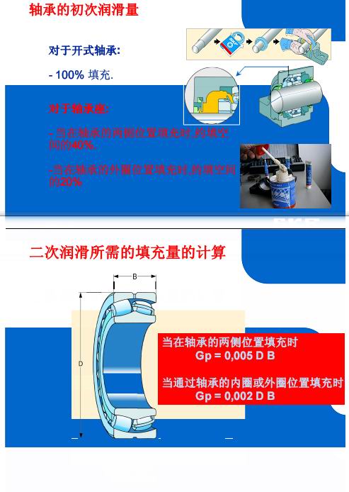

行业标准中只给出了单列深沟球轴承的填脂量,优化设计也给出单列深沟球轴承填脂量的计算方法,公式也很复杂,对于双列深沟球轴承,汽车轮毂轴承等的计算方法则没有,听说过可以用AUTOCAD计算出密封轴承的密封空间,那位大虾有这方面的资料,请发上来共享一下好么?先谢谢了,祝各坛友新年快乐,牛年牛气冲天!!

发表于 2009-2-26 18:44:31 | 显示全部楼层 来自: 中国河南平顶山
通常情况下,轴承注脂量为密封空间的1/3~1/2,2 l) J5 i, h# w. r* m% `; A
太多的话,轴承转动时搅动油脂的能量损失较大,且容易发热。太少的话不能满足轴承在整个使用过程中的润滑,易使轴承早期失效。但是密封空间的大小却很很难准确计算,通常都没有非常严格的要求,一般都是靠经验感觉掌握的。

发表于 2009-2-28 09:51:02 | 显示全部楼层 来自: 中国山西运城
轴承中润滑脂填充量可按下图进行,简单方便。
hero2006 + 3 应助
发表于 2009-4-6 08:07:26 | 显示全部楼层 来自: 中国辽宁大连
对于填充润滑脂有一个简单的公式
/ O/ Q1 ~8 _% [& G$ s  j& k3 Pg=0.005BD
" y# M* V' e/ S6 c! n) A( a, L1 Cg—润滑脂重量
) B8 A: I- C5 I8 v/ @( h3 rB—轴承宽度
6 o9 T$ x8 [+ u2 b! `% B4 I( |% pD—轴承外径
; d! W% A1 Q4 O; F只是一个大概的经验公式,仅供参考
