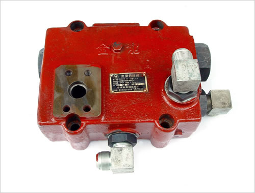

3.jpg 流量转换阀,doc,利用液流通过阻尼孔的压力降,自动地根据发动机转速,将辅助泵输出的流量,合理地分配到工作装置液压系统和转向液压系统,使转向系统在任何发动机转速下都能获得所需的流量

该阀和FLD型单路稳定分流阀一样?
