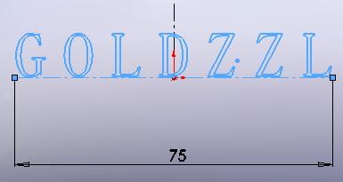

刚刚下载的四驱车模型打开的第一个字体零件文件,想学习修改下里面的文字试试,可是找不到重新编辑文字的属性命令,于是我双击文字,可以修改文字的属性窗口出现了,郁闷的问题出来了,文字自动变得狭窄了,想重新设置回来都不可以了。。。这个是怎么回事???

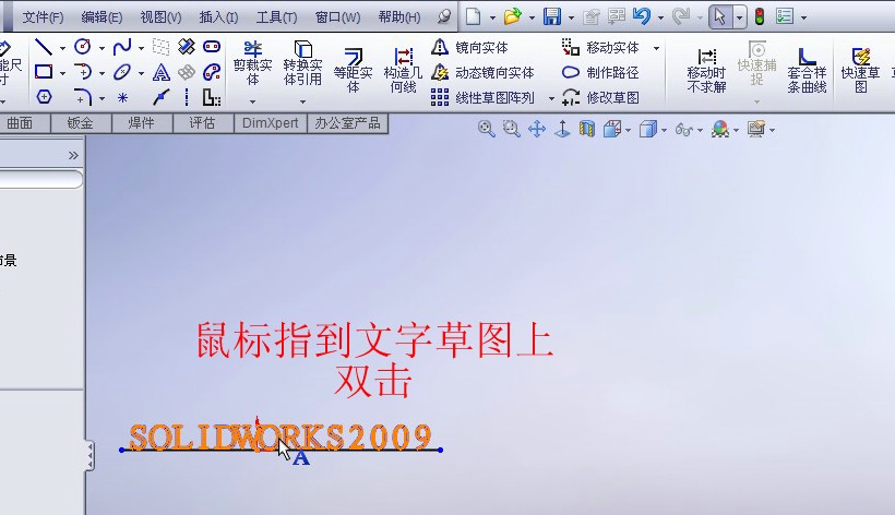

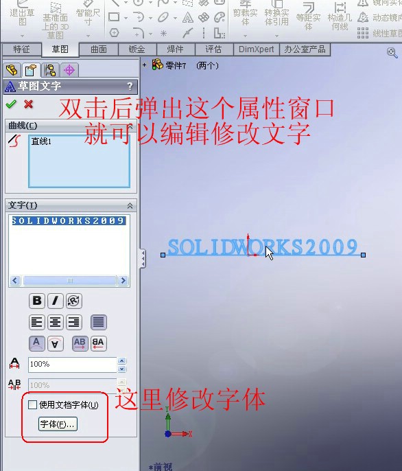

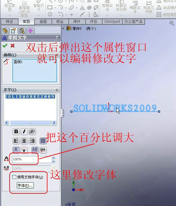

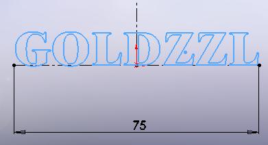

把字体从新改回来就可以了啊,单击文字,在注释里边选择字体,单击后修改就可以了

截屏1.jpg " l+ P# m5 M: @5 W; o4 ]

 楼主| 发表于 2009-1-31 17:02:02 | 显示全部楼层 来自: 中国浙江绍兴
双击后文字缩小是怎么回事啊?是不是原来的字体属性丢失了??
