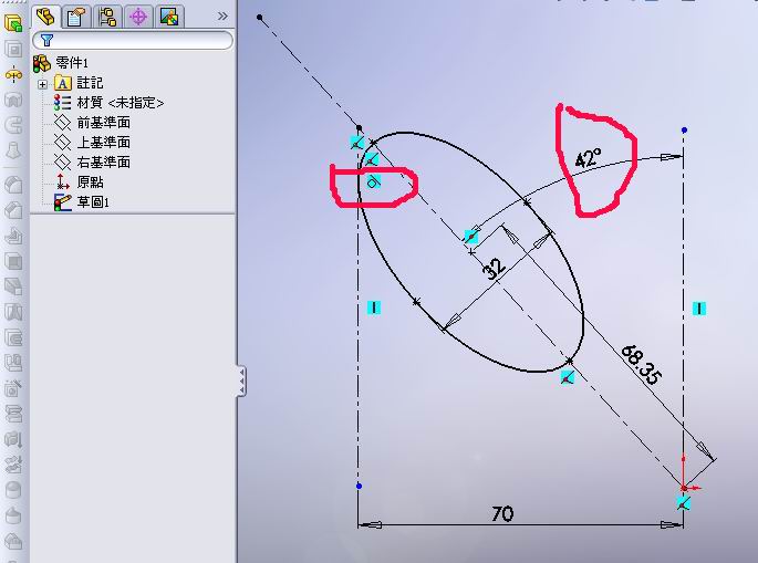

疑问
LZ所说的第10点不是很理解,(10 中心线(构造线)不参与特征的生成,只起到辅助作用。因此,必要的时候可以使用构造线定位或标注尺寸。)。
8 I4 P8 x  @2 L: j7 |7 g4 {9 o 请举例说明一下好吗
发表于 2009-2-27 07:50:01 | 显示全部楼层 来自: 中国浙江温州
学习一下,谢谢分享了。
发表于 2009-2-27 09:06:31 | 显示全部楼层 来自: 中国广东惠州
原帖由 kzh168 于 2009-2-27 02:33 发表 http://www.3dportal.cn/discuz/images/common/back.gif
( r; B, l+ Y* x! r) m( R/ cLZ所说的第10点不是很理解,(10 中心线(构造线)不参与特征的生成,只起到辅助作用。因此,必要的时候可以使用构造线定位或标注尺寸。)。
; V, Q! Q( O. Q' }1 Z- z请举例说明一下好吗
- i2 |4 a+ K! D7 j
草圖形成實體只有實線有作用,中心線可拿來建構補助定位如圖紅線標示處就叫用建構線標注及限制條件定位.' G; U* n3 }& f7 I, v: k

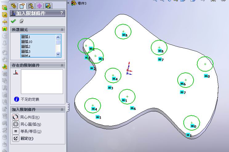

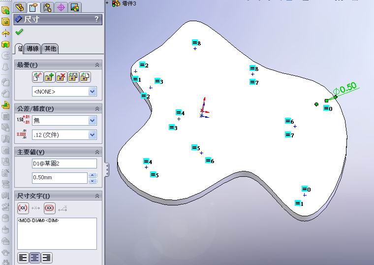

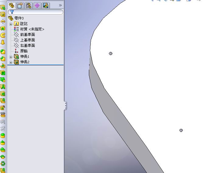

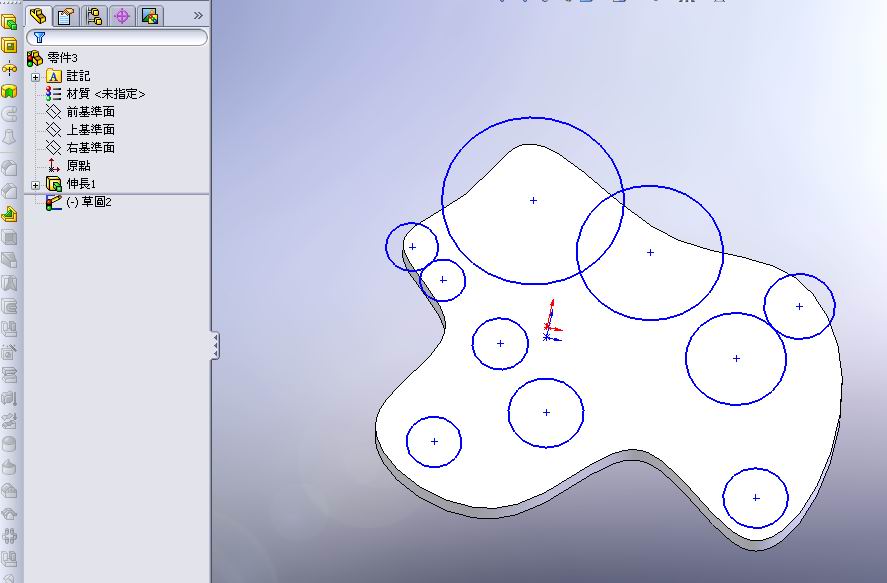

发表于 2009-2-27 09:33:10 | 显示全部楼层 来自: 中国广东惠州
11 小尺寸几何体应使用夸张画法,标注完尺寸后改成正确的尺寸。% J. u; y+ A2 h
我同意此做法我都是這麼做.  s) i" k" R. g6 [& G! e
誇張快速畫圓
# M! `! I5 y5 V1 \% t1 }  L# J- X0 ~  Y 誇張1.jpg 7 Q$ T' ?9 l4 x+ m  _8 `
設定等長等徑: m$ s  S  P7 f4 J, d7 r' {
誇張2.jpg 9 x# V$ {# [+ y, Q  [1 N' Z+ ^
標注: b- @/ F% \* h$ v6 R' [$ W2 F
誇張3.jpg ; \& y* u( a. ?) ^5 g$ L: y5 Z9 s
成形小孔6 L: R7 ]( k2 W9 `. D  J0 P
& |6 p. Z9 M. Q8 @; g! G
: O: L1 D7 `/ n% i: q
