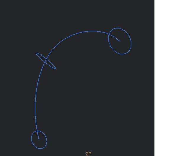

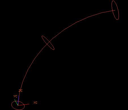

发表于 2009-1-31 15:39:22 | 显示全部楼层 |阅读模式 来自: 中国江苏苏州
发表于 2009-1-31 16:34:23 | 显示全部楼层 来自: 中国陕西宝鸡
正确选择每个截面起始点!即可!

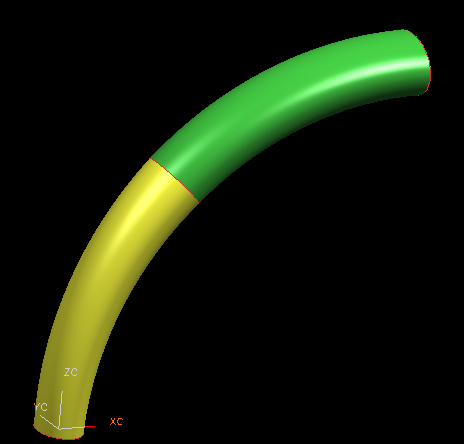

发表于 2009-1-31 18:19:35 | 显示全部楼层 来自: 中国
原帖由 lijing1126 于 2009-1-31 15:39 发表 http://www.3dportal.cn/discuz/images/common/back.gif/ ^7 C- y; g8 X8 g  ^. Z3 x& Z
1156823这个怎么才能做对啊?1156824
7 w2 Y% s3 H( L4 @) l: `5 A; \
不知道是不是这样4 d) w+ ~7 I9 p
6 X' V) {4 S+ y# e  [; s" y[ 本帖最后由 tang-pm 于 2009-1-31 19:04 编辑 ]
astrokylin + 3 应助
 楼主| 发表于 2009-1-31 19:14:02 | 显示全部楼层 来自: 中国江苏苏州
是的是的,可我做了好几次都不行啊?能不能给个教程?谢谢,新年快乐
发表于 2009-1-31 19:17:34 | 显示全部楼层 来自: 中国云南昆明
选取截面时看箭头方向要一致
beyond2009 + 2 应助
发表于 2009-1-31 19:18:33 | 显示全部楼层 来自: 中国
因为是封闭的,做出来的是一个实体
发表于 2009-1-31 19:21:39 | 显示全部楼层 来自: 中国
这个很简单啊,要先选取引导线,在选剖面线,选剖面线时方向要一致
beyond2009 + 2 应助
 楼主| 发表于 2009-1-31 20:16:22 | 显示全部楼层 来自: 中国江苏苏州
我用的是6.0.选取时箭头方向一样也不行啊,就是那个样子,气死我了,55
 楼主| 发表于 2009-1-31 20:22:40 | 显示全部楼层 来自: 中国江苏苏州
不好意思,我的引导线有问题呵呵,可以 了
