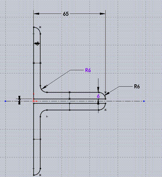

如何做这个焊接模块的自定义结构件
2 J; @8 e- Q4 b1 G如图
! b6 O' J8 d1 ?8 q 1.gif " Z4 Q! G- K& V. K4 j3 ?
我想把两个角钢作为一个结构件: j7 Z' \* B; Q) Z$ e5 [5 q. `5 L
但是没有成功; g7 C" ]& {+ ?
不知道SolidWorks能不能定义这样的结构件
- s8 h8 h3 I7 n, g# d或者我的步骤不对

http://file:///C:/DOCUME%7E1/huangcy/LOCALS%7E1/Temp/moz-screenshot-2.jpg现实中没有就不一定不能建模啊& |, y3 ^9 Q8 u* G
现将截面图上传上来

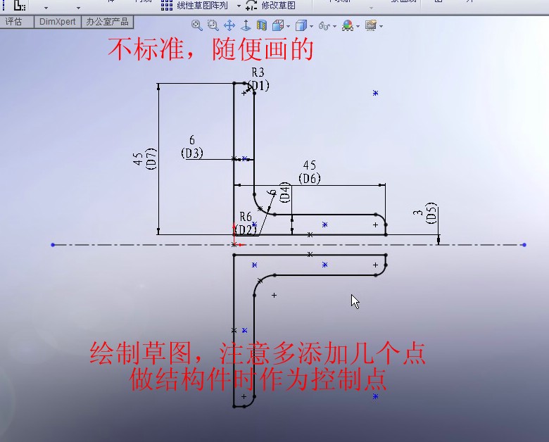

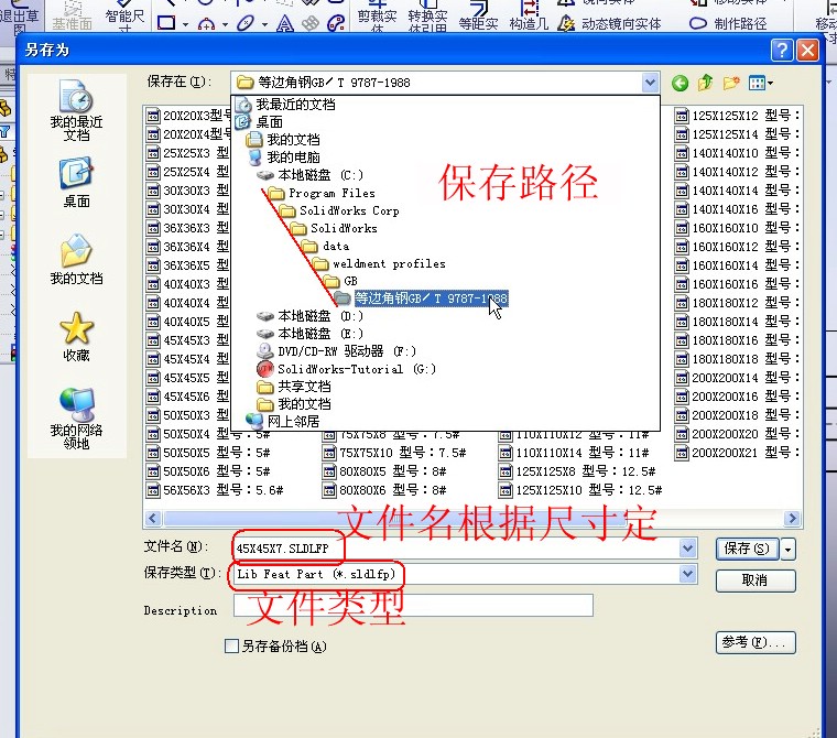

发表于 2009-2-1 10:27:54 | 显示全部楼层 来自: 中国广东广州
把草图保存到结构件轮廓目录就可以,注意文件的扩展名。

 楼主| 发表于 2009-2-1 11:22:21 | 显示全部楼层 来自: LAN
原帖由 lizuoshan 于 2009-2-1 10:27 发表 http://www.3dportal.cn/discuz/images/common/back.gif
7 j4 o/ t7 g% Q% C0 j把草图保存到结构件轮廓目录就可以,注意文件的扩展名。
7 [1 q( q& {8 v3 q+ O9 ]截面图我做的没问题
" k2 e) x- A' [' E3 w主要是我在做构件的时候
: ^+ G; P6 v7 @# C8 Z& @( g不能将两个对称的角钢沿一个路径同时拉出
5 J2 b& l, o1 y. H8 U见一楼的效果
8 c; a- a, G8 Q我希望草图的两边都有角钢
4 Q% \- [3 e: R" d2 e% K感谢lizuoshan

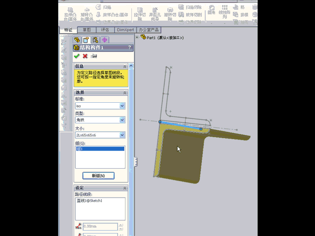

要拉伸时,你在草图里面画两条路径,约束好两条路径,做两次拉伸。

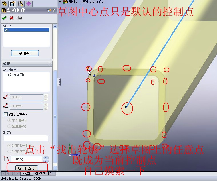

可以,注意控制点的选择。

' j$ G1 y' w( X可以,注意控制点的选择。
7 j& p7 T- ~$ S怎么定义控制点?
) _' D1 ~, o, X. D% F$ N lizuoshan救命啊

可以先定义一个单角铁轮廓后,用不同的插入点分两次定义构件。4 G" p. w8 A8 N+ E
我用同样的方法绘制过双槽钢对焊的钢架
mr.lee + 2 应助
 楼主| 发表于 2009-2-4 17:50:14 | 显示全部楼层 来自: LAN
这样做的缺陷很明显
* x( ^9 Z! \7 s% `# U( r首先,角钢是背对背的,这样建模效率低下
$ [0 k3 o0 L7 E* i/ i6 J( M+ o& C其次,角钢之间是有间隙的,还要重新定位
! @+ T# J1 i' `  K$ h: b不过非常感谢 dwsxsl

发表于 2009-2-5 22:38:15 | 显示全部楼层 来自: 中国陕西西安
首先,自己定义好框架,最好以两角钢中心线定义框架
4 ^* _% b7 G8 Q: Q1 m! m至于两角钢间的缝隙可用焊缝填补
- S& B1 Z; V( ]这样更符合机械设计和实际
