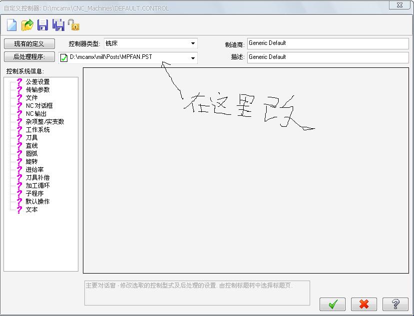

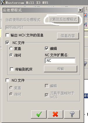

请教高手,这个化圈的地方要显示,不是依靠修改名字的方法去实现, P" q3 S$ E$ o8 a) f* w- r, ]/ h
那需要做什么工作才可以任意情况下都可以显示呢?
2 J- v+ @4 p+ @请了解或者知道的说明下,指明下解决方法或者思路。。。。
# v& [! @. O8 J* F' h9 y解决了这个问题,就可以用X3MU1完全取代V9.1了. j/ p( \  U4 R# ^
目前X3MU1具备了HSM3,分模,挂接VERICUT6.2,如果这个问题侧底解决那就算是完美了,希望大家帮忙,说明下

后处理只能在这里改或者说只能在控制器定义里边改
后处理只能在这里改或者说只能在控制器定义里边改 有一个办法就算是多建几个机床类型。。需要出那个机床的NC就去选哪个机床类型

发表于 2009-2-2 09:41:19 | 显示全部楼层 来自: 中国北京
你有什么系统的机床就建对应的机床类型(顺便把软件参数设置好 别忘了保存)不就可以了吗,比9.1方便多了,用那个类型直接选,连参数都变过来。。。这样说不知道你明白没
( ~9 r/ o! s0 e
: W6 }: o4 ?5 N( h+ b- E0 X举个例子吧 比如说你有2台机床 一台圆弧是相对坐标 一台圆弧是绝对坐标 这样的话 你用9.1 选后处理的时候肯定相当的麻烦,如果X的话就方便多了,软件参数可以和后处理一一对应。
